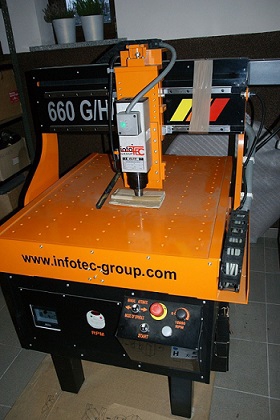

Witam, chcę rozpocząć przygodę z maszynami cnc, a konkretnie z ploterami frezującymi. Byłem w firmie Infotec i Kimla. Maszyny robią wrażenie, jednak przy mojej niewiedzy i braku doświadczenia, wydanie na początek ok 70 000 zł byłoby dość nierozsądne. Mam możliwość kupienia grawerki infotec 660 G/H/E maszyna jest napędzana silnikami krokowymi. Dość niewielkie pole robocze, jednak według mnie na początek do nauki powinno wystarczyć. Chciałbym ma tej maszynie wykonywać płaskorzeźby w drewnie i grawerować w mosiądzu. Czy może ktoś z forumowiczów posiada taką maszynę lub jest w stanie podpowiedzieć na co zwrócić uwagę przy ewentualnym zakupie.

Ta maszyna na zdjęciu kosztuje 18000 zł, i właśnie ją chciałbym kupić. A Was chciałbym podpytać co o tym sądzicie ? Może ktoś pracuje na takiej maszynie ?

jesli maszyna kosztuje 18 brutto to zwyczajnie sie to nie opłaca

Jesli chodzi o zdjęcia z pierwszego postu - ja na pewno nie kupiłbym maszyny z malowanym stołem :wink: A doradzając komuś zakupi od razu założyłbym czujnik na zetkę i przejechał po stole.
Teraz troche o grawerowaniu - wbrew pozorom do tego jest potrzebna sztywna maszyna, zachowująca parametry w ciasnych łukach. Bez tego zapomnij o wydajnej robocie, na której możesz zarobić. Im wydajniejsza maszyna tym wyższą stawkę roboczogodziny możesz policzyć. Druga rzecz - gumowa maszyna będzie nagminnie łamać narzędzia.
I jeszcze jedno - czy któryś z producentów pokazał Ci działającą maszyne, wyfrezował przy Tobie jakiś detal? Zwróć na to uwagę, to nie jest male siano. To tak jakbyś kupował samochód bez jazdy próbnej albo mieszkanie oglądając je tylko na zdjęciach.

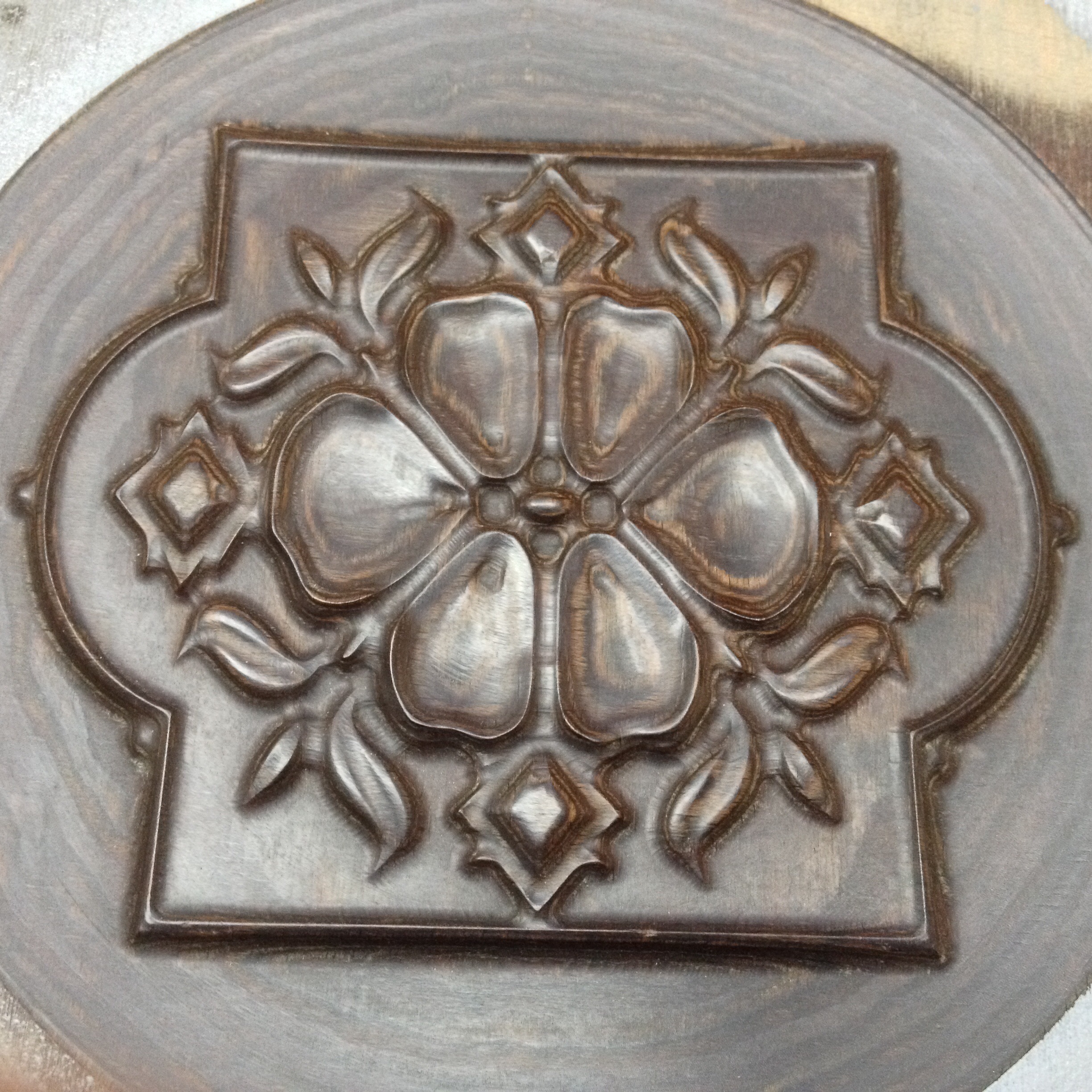

U obu producentów robiliśmy próbne frezowanie. Płaskorzeźba okrągła, wklęsła wykonana z lignofolu, ruch spiralny, frez kulowy fi 6mm, skok 0,2mm, prędkość ok 150mm/s. Jakość wykonania na wysokim poziomie, jedno przejście freza i otrzymaliśmy gotowy produkt. Maszynę chciałbym kupić raczej do nauki, sam proces frezowania nie jest skomplikowany jednak parametry procesu to już jest coś co wymaga doświadczenia od operatora. Znam program artcam expres, mam go od ponad roku jednak to tylko zabawa bez maszyny.

masz jakieś zdjęcia tych płaskorzeźb? po kulce 6mm jakości na wysokim poziomie bym się nie spodziewał, ale wiadomo każdy oczekuje czegoś innego, co dla Ciebie jest super dla innego może być nie do zaakceptowania.
Z opinii właściciela identycznej maszyny, nadaje się ona b. dobrze do wycinania kształtów w miękkich materiałach, do płaskorzeźb już nie bardzo, brak sztywności, powtarzalności, po kilku przejściach widoczne niedociągnięcia, ale może Ty preferujesz zgrubnie maszyną przelecieć i doszlifować ręcznie, znam i takiego, bardzo sobie taką "produkcje" chwali.

Za ta maszyne ze zdjecia dalbym max 10.tys.
Konstrukcja juz na oko ma sporo bledow, do tego naped
krokowcami a nie serwami etc...
Brak gwarancji, ale to akurat moze byc zaleta - lepiej naprawic
cos samemu nix NIE DOCZEKAC sie serwisu z Infoteca ;)

To zostało wykonane na maszynie Infotec 1210 F, ploter Kimla był dokładniejszy. Pewnie takiej jakości wykonania nie ma co się spodziewać po tej grawerce ?
