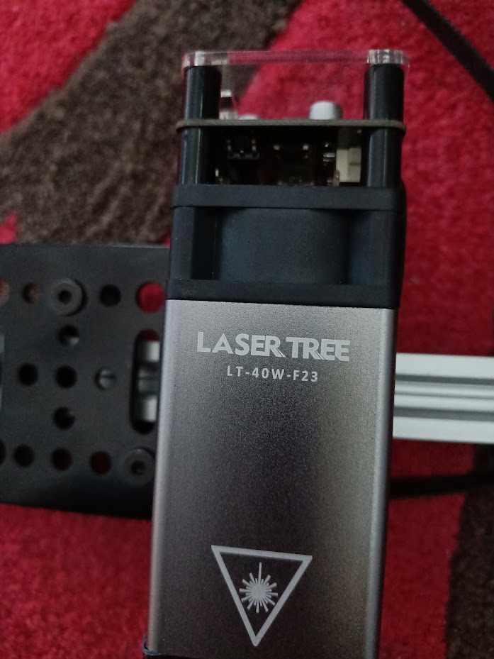

Witam. Kilka lat "bawię" się drukarkami 3D i postanowiłem z tego co wala się gdzieś po szufladach złożyć grawerkę laserową, na razie 5W mocy optycznej, bo nie chcę inwestować jeśli nie wiem czy będę w ogóle wykorzystywał taki sprzęt. Na razie druk 3D wystarcza.
Z elementów, których mi brakowało zamówiłem DLC 2.1+A4988, i LaserTree 40W f23 (5W opt.).
Elementy wydrukowane, rama złożona, czekam tylko na płytkę DLC.
YouTube - laser diy
Projekt, ze względu na oszczędność miejsca wybrałem taki, w oryginale była jeszcze prowadnica MGN, ale uznałem, że będzie zbytnio przeważać ramię z laserem dlatego wykorzystałem płytkę na vslot (widoczna obok modułu lasera).
I tu niestety nie mogę znaleźć projektu STL, żeby wydrukować mocowanie. Może ma ktoś jakieś sprawdzone rozwiązanie mocowania tego typu lasera, może jest to coś uniwersalnego tylko źle szukam ;)
W ostateczności zaprojektuję i wydrukuję sam, albo zamówię z Ali, ale to odsunie w czasie start lasera, a chciałbym już trochę popróbować sił w tym procederze.

Potrzebujesz takich małych sanek narzędziowych do regulacji ogniskowej.
Coś chyba koło 50zł kosztowały.

Ogniskowej teoretycznie nie trzeba ustawiać, w tym modelu jest "fixed focus", w sumie to wystarczyłby montaż na stałe, ewentualnie 2 pozycje 4m i 5mm nad materiałem.

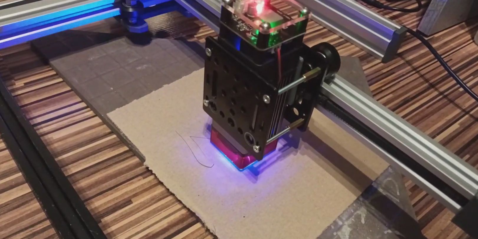

Okazało się, że standardowa płytka openbuild wystarczyła do montażu.
Działa ok, nie ma problemów z ustawianiem odległości od obiektu.
Może komuś się przyda taki pomysł.
