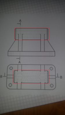

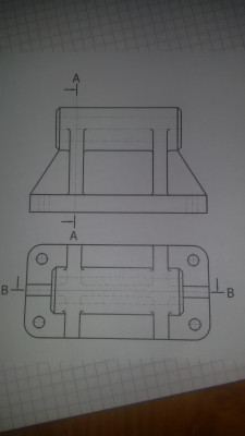

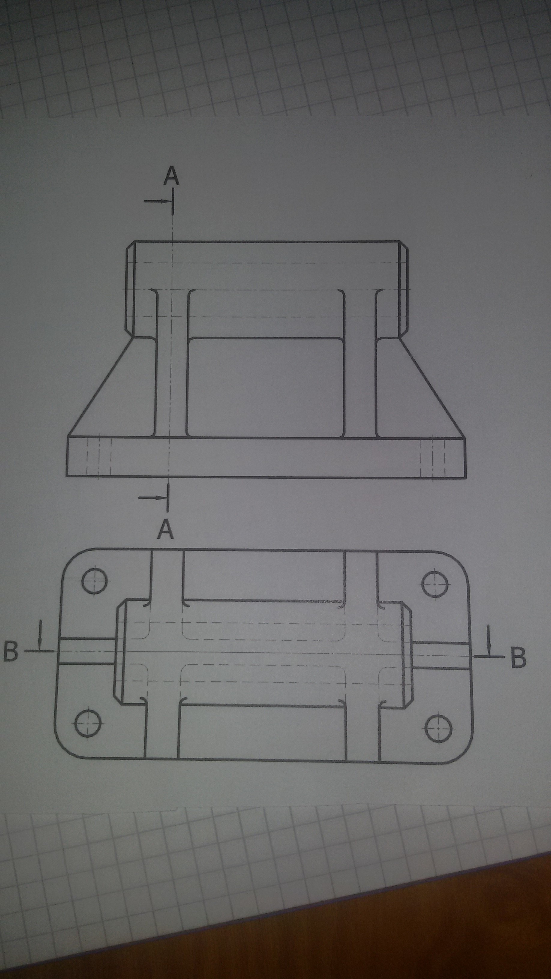

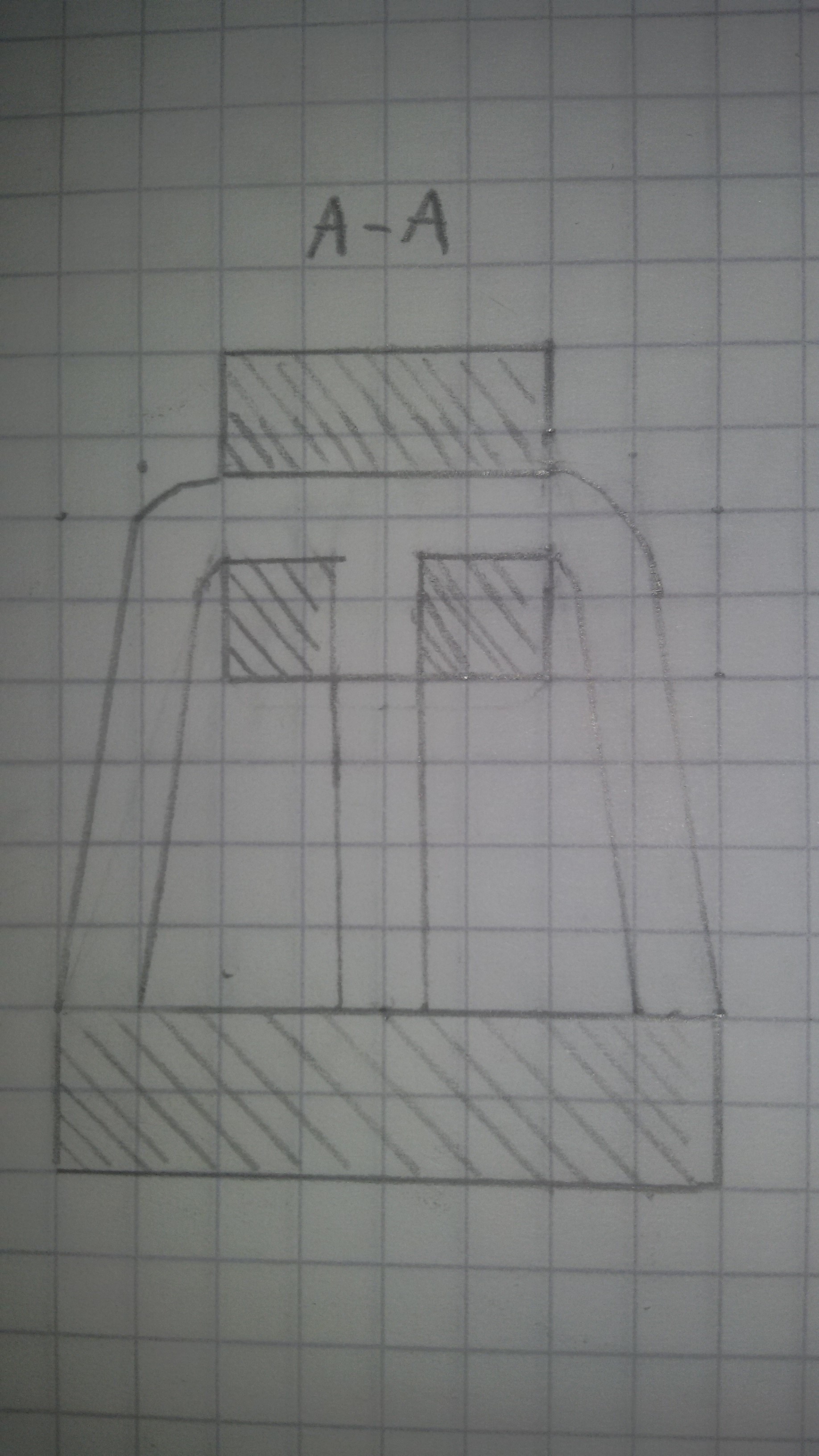

Witam. Muszę narysować 2 przekroje, ale nie za bardzo mi to wychodzi. Czy ktoś mógłby sprawdzić czy przekrój A-A jest dobrze narysowany, jeżeli nie to co jest źle i jak to poprawić, ewentualne narysować dobrze. Proszę o pomoc.

To nie wygląda, żeby ta górna rurka stała na trzech nogach, jak u ciebie jest narysowane. Prawdopodobnie, bo nie masz na dolnym rysunku żadnych przerywanych, które o istnieniu tych "nóg by świadczyły, jest to kawał pełnego żebra, taki trójkąt, a więc te okna na twoim przekroju nie mają w rzeczywistości miejsca.
Umówmy się, jest blacha, na niej dwa trójkąty, podtrzymujące rurę. Potrafisz ulepić takie coś z plasteliny? No to przekrój i będziesz mieć przekrój. Oczywiście pod rurą biegnie jeszcze jedno żebro, ten trapez.

Ta środkowa rurka jest z tyłu i tak wiem nie podtrzymuje tej górnej ale wydaje mi się że się z nią łączy, lecz nie wiem jak to narysować.

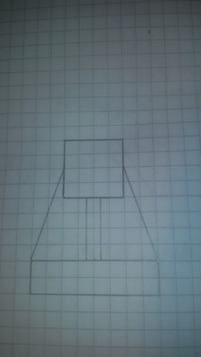

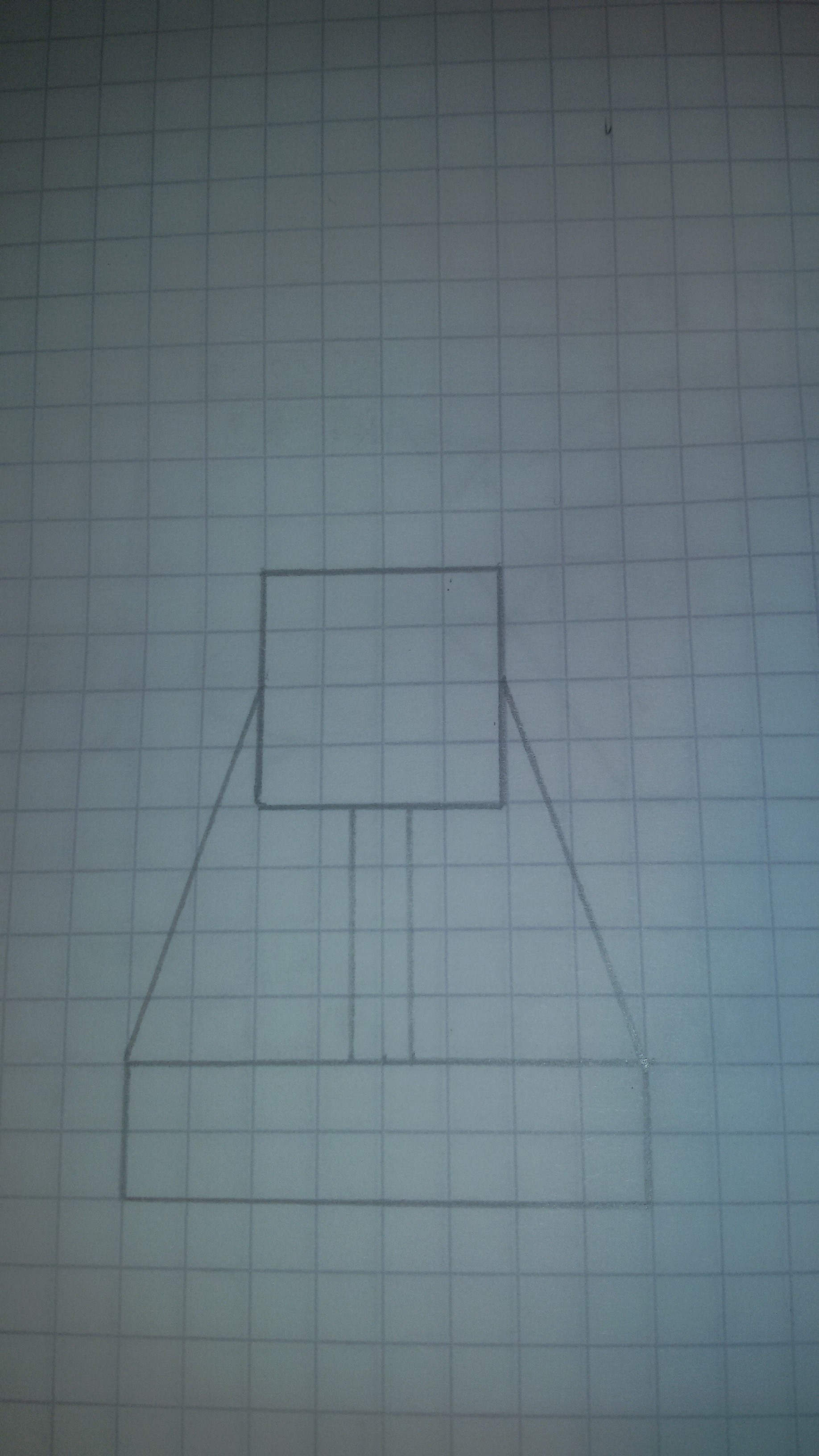

Kolego twój przekrój jest taki ... że ręce opadają normalnie.
Nie widzę sensu rysować ci czegokolwiek na tym etapie bo kompletnie nie masz orientacji w rysunku - a gotowiec niczego cię nie nauczy. Wrzuć lepszą propozycję to coś dalej pociągniemy.
ps. moja podpowiedź jest taka ... narysuj sobie trzeci rzut byś lepiej wyobraził sobie ten detal.

Re: Grafika inżynierska- przekroje
Oczywiście, że nie.
Rysunek techniczny jest po to, żebyś mógł powiedzieć, co masz na myśli, jak wygląda przedmiot, który zaprojektowałeś i po to, żeby patrząc na rysunek, każdy wiedział, co to za przedmiot jest.
U ciebie chyba są problemy z wyobraźnią. Nie wiem, jak daleko jesteś, ale w diabły rzuć tą szkołę. Naprawdę, z dobrego serca ci radzę, ty nie masz za grosz wyobraźni technicznej.
Popatrz jeszcze raz na rysunek z góry.
Co może oznaczać ta linia przerywana? Wiesz, jakąś krawędź niewidoczną. To czemu tej krawędzi nie widać na trzecim rzucie?
Podpowiadam ci, że rura, to spróbuj narysować w trzech rzutach kawałek rury. Nauczymy cię tu w końcu czegoś, może załapiesz. To ci się naprawdę przyda. Narysuj kawałek zwykłej, grubościennej rury w trzech rzutach. Później dołożymy resztę.

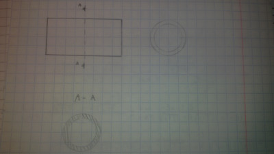

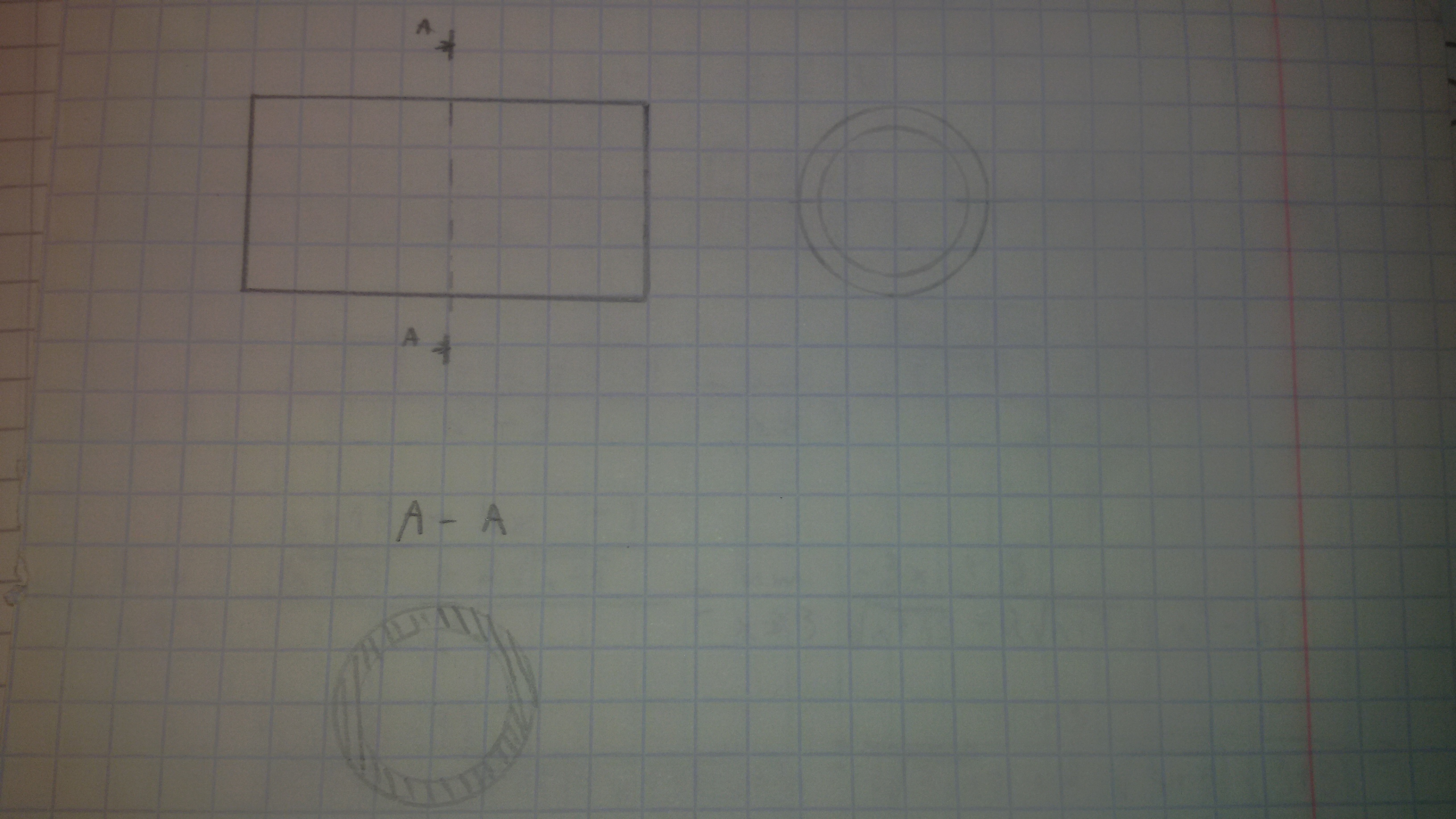

jasiu...
- Posty w temacie: 4
- Posty: 6223
- Rejestracja: 14 lip 2007, 19:02
- Lokalizacja: Westfalia
No widzisz, nie masz pojęcia w ogóle o rzutowaniu. Narysuj rurę, rura tak nie wygląda. Połóż coś okrągłego na stole. Butelka może być. Popatrz na nią z góry, co widzisz?
No to popatrz z boku, tak równolegle do stołu na którym leży, co widzisz? Nie zgaduj.
A teraz przejdź, jeśli to butelka od strony szyjki, albo denka. Co teraz widzisz?
Musisz to zrozumieć!
Może ci pomoże: tam masz od ok. 6.30 rzutowanie walca, ale obejrzyj całość. No tak, walec stoi, a nie leży, jak butelka na stole, ale jak obejrzysz, może będziesz wiedział o co chodzi.

Pozwólcie że zadam pytanie: czy to co zaznaczyłem na czerwono to rura ?
