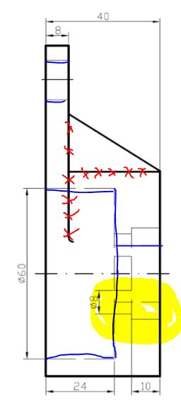

Na rys. z linku masz rzut boczny, wykorzystaj go ...
na bazie poniższego usuń linie zaznaczone na czerwono a na niebiesko pogrób, obszar zaznaczony markerem (na żółto) zrobimy w kolejnym kroku

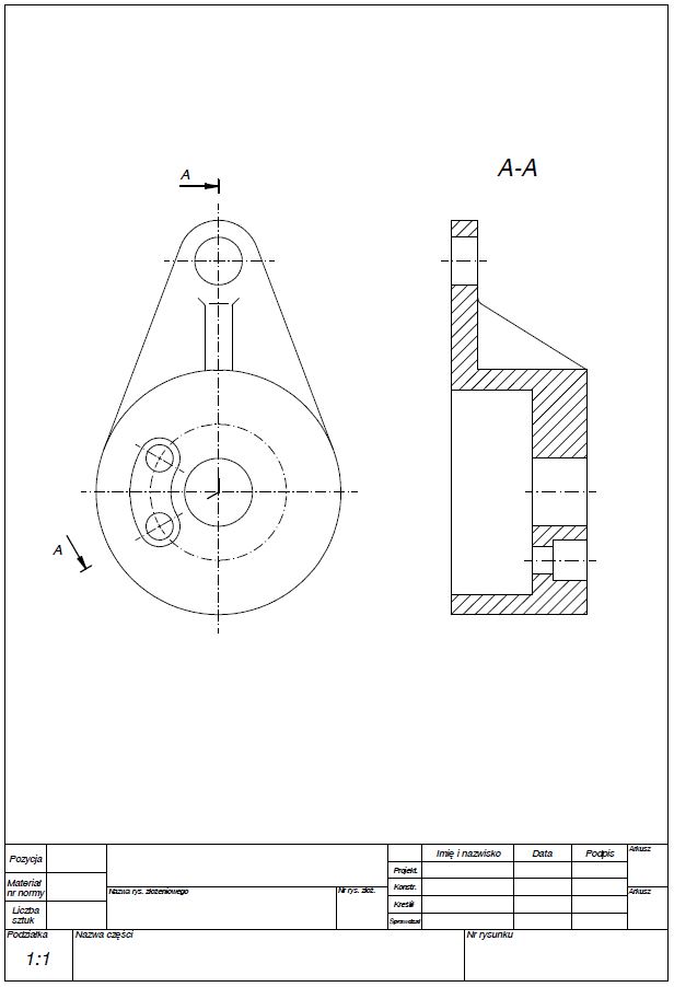

Chodzi mi właśnie głównie o ten przekrój który Pan zaczął rysować, bo nie wiem które pola trzeba zakreskować i czy rysować właśnie ten kwadrat w środku który Pan zaznaczył na niebiesko bo to ma być przekrój łamany.
Dodaję zdjęcie bo nie wiem czy dobrze go narysowałam i gdzie mam błąd.
Proszę o pomoc.
https://tinypic.pl/npsuuwzw9jz0

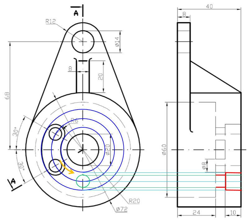

Powyżej masz gotowca - prawie!!! uważaj na rysunku wyżej jest poważny błąd (nie będę kolegi poprawiał), ale co z tego, że masz gotowca ... jeśli chcesz wiedzieć jak to powstało przyjrzyj się poniższemu:
1. Wykonaj okręgi lub łuki pomocnicze - oznaczone na niebiesko (okregi tworzysz od punktów na osi przekroju)
2. Okrąg przez który przechodzi przekrój (przy żółtej strzałce) możesz przenieść również okręgami, a jeśli znasz jego średnice możesz go wrysować na głównej osi.
3. punkt powstałę z okręgów i przecinające się z główną osią przenosisz w prawo na rzut boczny - linie zielone i błękitne
4. położenie krawędzi na rzucie bocznym definiują tobie cienkie kreskowane linie na rzucie bocznym - odrysowujesz kształt tak jak na czerwono
5. Pozostałe linie masz już zrobione wcześniej (okręgi, tak jak zauważyłaś nie zależnie czy przekrój łamany od jego środka, czy nie, to zawsze są okręgiem.
mając wszystkie krawędzie zakreskuj przekrój

Post napisał: bartekwks1992 » 14 maja 2020, 08:55
Kolega adadur może się podzielić jakiego błędu się dopatrzył? Poza osią otworu, która powinna być dociągnięta do końca - zauważyłem już po dodaniu obrazka, a robiłem to na szybko. Pozdrawiam

To zerknij w załącznik Princessa123, zastosowała sie do moich wskazówek i dobrze zrobiła ;-)
sharku111
Posty: 33
Rejestracja: 05 gru 2019, 14:47
Re: Grafika inżynierska, przekroje
Post napisał: sharku111 » 14 maja 2020, 09:20
Żebro powinno być kreskowane a jego kontury wewnętrzne znikają.
bartekwks1992
Posty: 27
Rejestracja: 27 cze 2017, 19:39
Lokalizacja: Łask
Post napisał: bartekwks1992 » 14 maja 2020, 09:21
Moim zdaniem, poza osią otworu, wszystko jest OK. Żebra specjalnie nie kreskowałem, ponieważ żeber w przekroju nie kreskuje się. Pozdrawiam ;)
sharku111
Posty: 33
Post napisał: sharku111 » 14 maja 2020, 09:24
O, dobrze wiedzieć. Dzięki!
