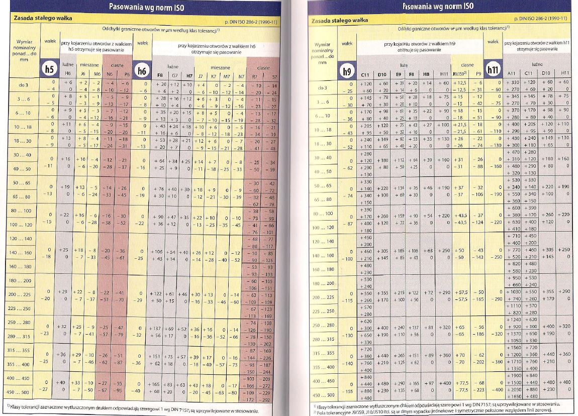

Witam, może ktoś kto ma o tym pojęcie pomoże mi z tym zadaniem? Nie wiem jak to się liczy :(
Dla przedstawionego połączenia sworzniowego składającego się z części:
1-Widełki,
2-Ramię
3-Sworzeń,
4-Podkładka,
5-zawleczka
przyjmując średnicę sworznia (d= 12 mm) dobrać pasowania suwliwe obrotowe pomiędzy
1.widełkami a sworzniem,
2.sworzniem a obrotowym ramieniem
Zdjęcie poniżej w linku :
https://tinypic.pl/q4it91qelf47

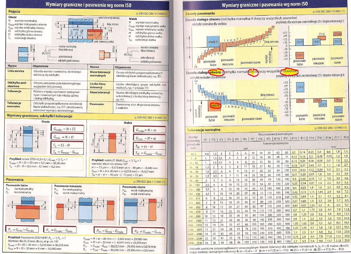

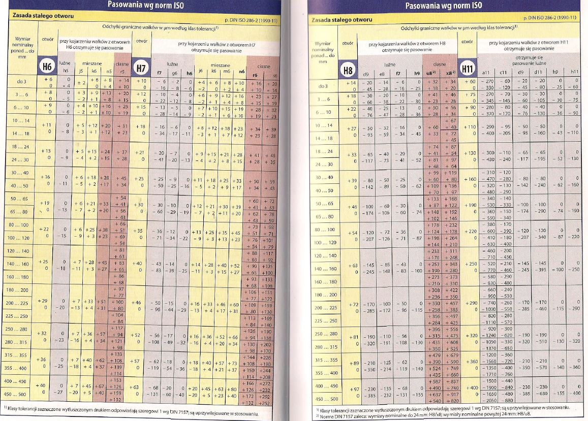

Na pierwszym skanie jest błąd w książce(wyróżnione i zaznaczone czerwoną pętlą) - zasada dotyczy oczywiście stałego wałka.
W Twoim przypadku musisz korzystać z zasady stałego otworu. Czemu? Rusz głową :) Powodzenia!

Co warto wiedzieć z tych pasowań - to duże litery odnoszą się do otworów małe do wałka, przy czym duże H - jeśli użyte jest w poznaczeniu pasowania mówi o zasadzie stałego otworu, małe h przy pasowaniu o zasadzie stałego wałka (wartości masz w tabelach).
Jaka metodę winnaś zastosować w swoim przypadku, tu zależy kto czym się kieruje i jakie argumenty przyjmie. Ja zastosował bym metodę stałego wałka z racji takiej że sworznie wg normy sa w tolerancji h (w przypadku wymiany sworznia kupuje z go półki wg normy a nie szukam/wytwarzam specjalny) no i osadzenie sworznia obejmuje kilka średnic (otworów), które obrabiane są z osobna i mogą posiadać różne tolerancje.
