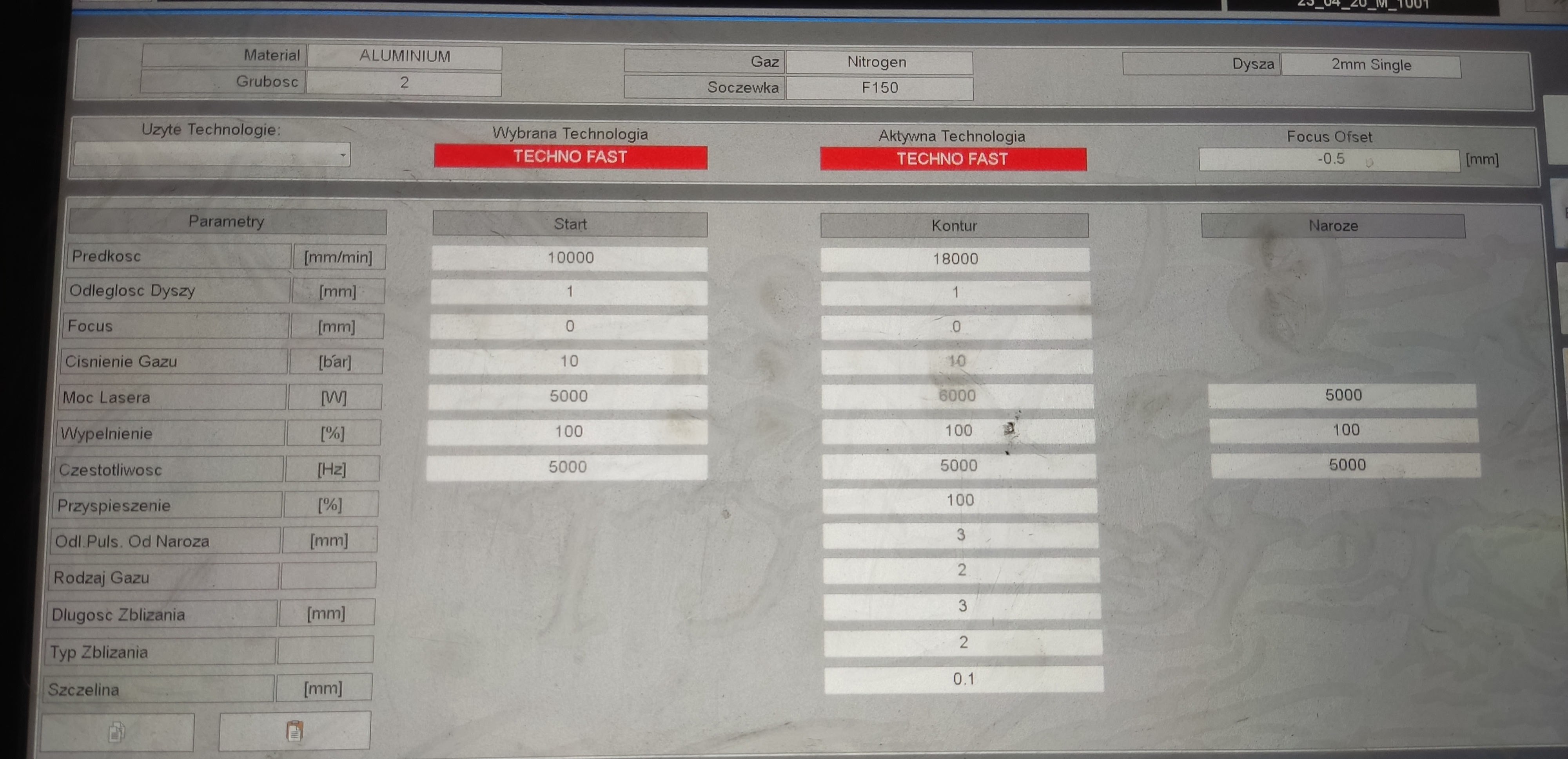

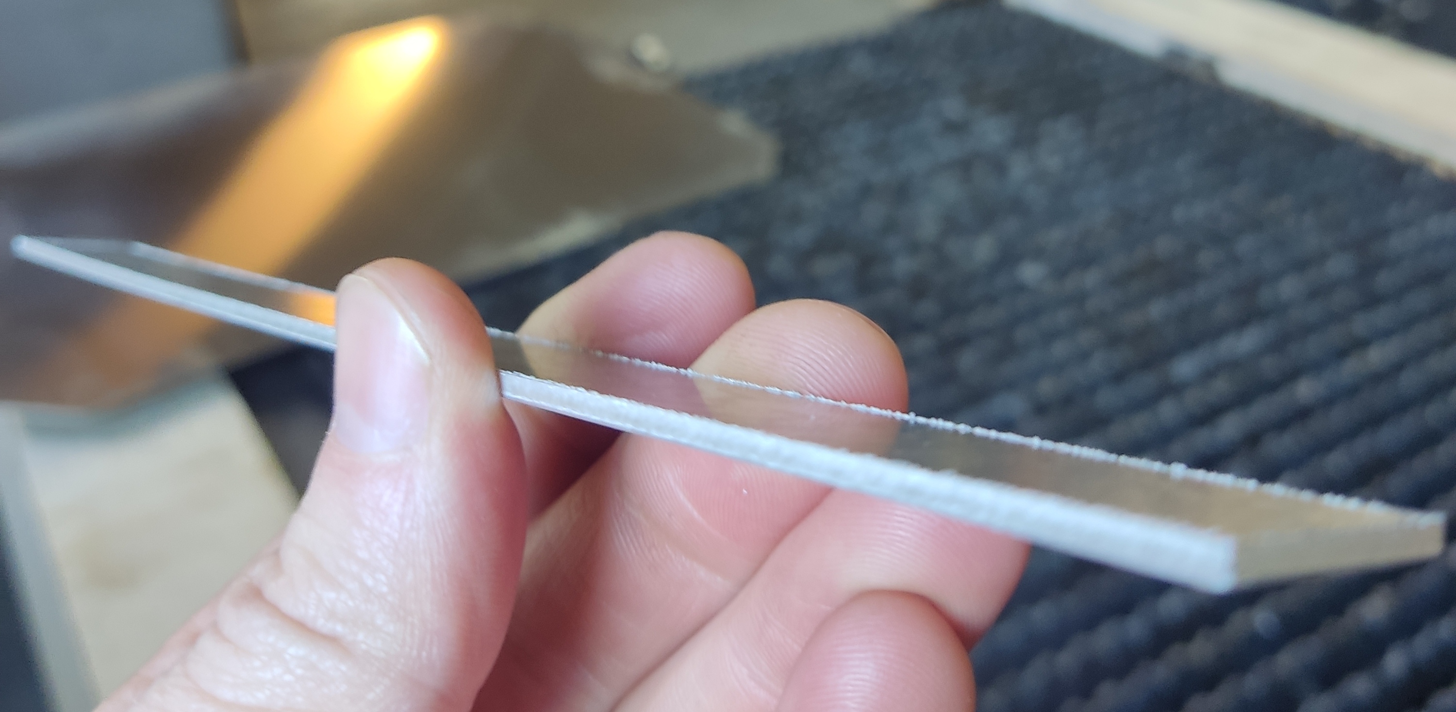

Dostałem spore zlecenie na cięcie aluminium z blachy 2mm. Jest to prawie 30 arkuszy 2500x1250, więc zależy mi na jak najlepszej jakości. Próbowałem różnych parametrów, dysz, zmieniałem focus, ciśnienie gazu, prędkość, ale dalej jest praktycznie cały czas taki sam grad.
Maszyna to Durma HD-FL 3015.
Parametry na jakich tnę

10-12 barów powietrza. Cienkie alu lepiej idzie na powietrzu niż na azocie.

Jak dla mnie grad normalny jak przy cięciu alu 2 mm. Możesz się pobawić nastawami, ale nie liczyłbym na cuda. Chciałbym zobaczyć efekty cięcia na powietrzu. Jakieś zdjęcia ? Wydaje mi się, że są chyba specjalne głowice/soczewki do cięcia tego typu rzeczy.

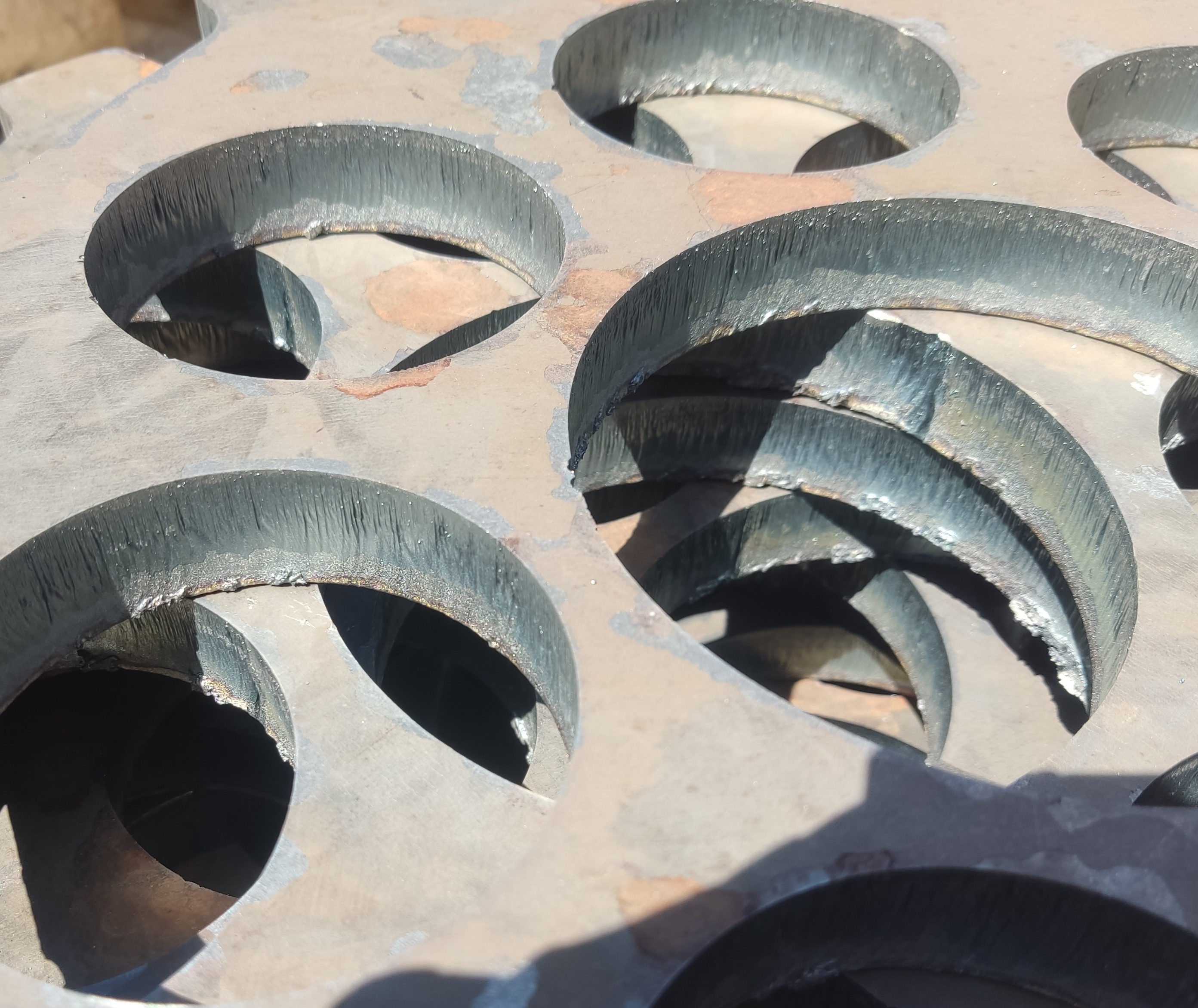

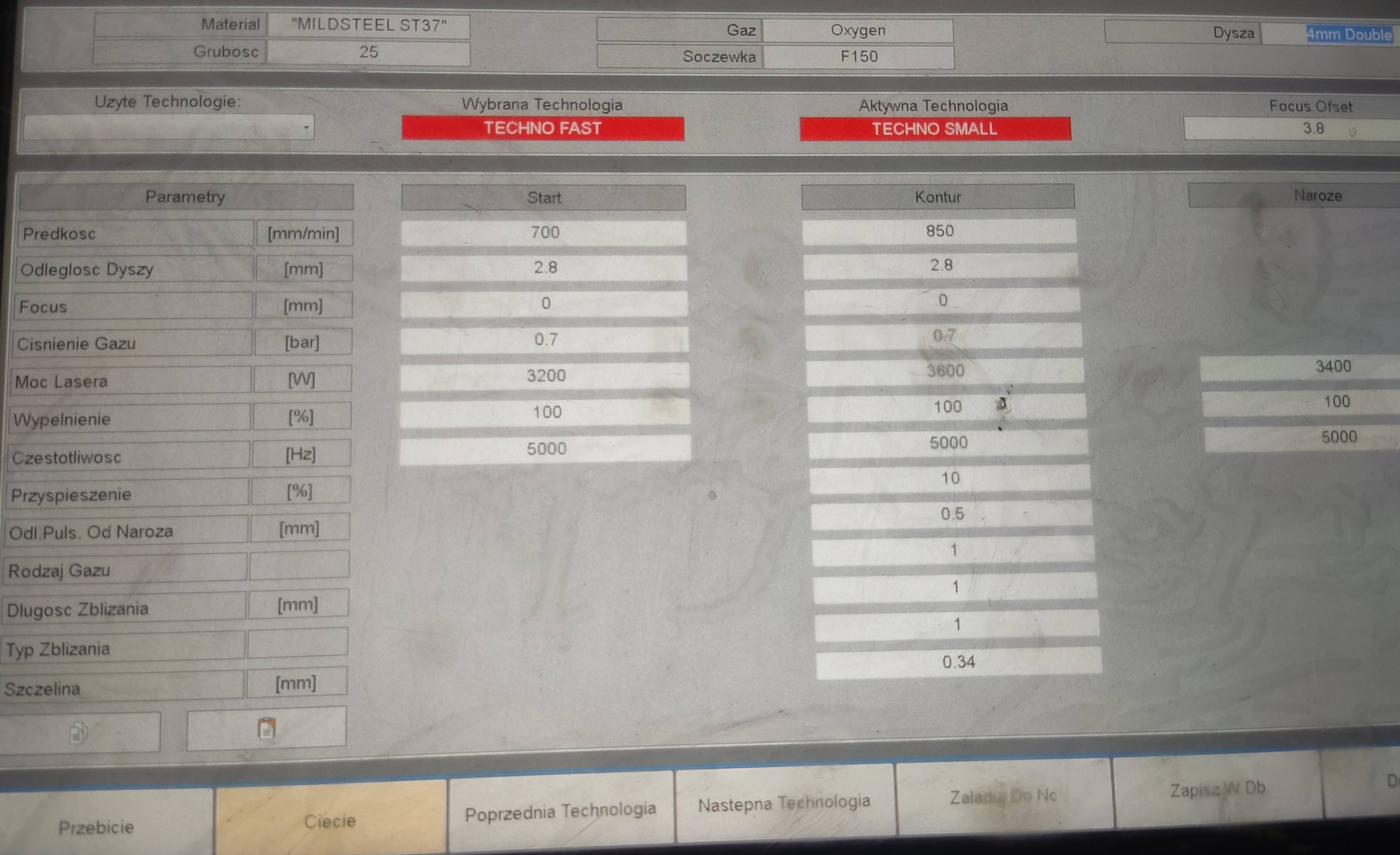

Tymczasem chciałem zapytać o parametry palenia blachy czarnej 25mm.
Średnio mi się to podoba, niestety nie mam żadnego zdjęcia bo nie zrobiłem. Problemem jest sama krawędź po wypalaniu, strasznie "poszarpana", nierówna itp.
W programie mam dyszę 4mm, wypalam 3.5.
Z pewnością też sam materiał pozostawia wiele do życzenia, bo praktycznie za każdym razem wypalam na tych samych parametrach a detale są różne.

Z tymi zdjęciami to było do Zienka. Możesz próbować mniejszą dyszę, z reguły daje to lepszą jakość, ale też i ciężej mu ciąć - może nawet nie przepalać na wylot. Oczywiście im grubszy materiał to i większe wymagania co do jego jakości. Do 20 mm zaleca się min. 6 kW chociaż i na 4 kW też ludzie tną i to jakoś idzie. Ty tu masz moc obniżoną do 3.2 kW ? Po operuj focusem, gazem, prędkością i daj moc na maksymalną, ale czy 5 kW wystarczy do jakościowego cięcia 25-tki ? Może być różnie.

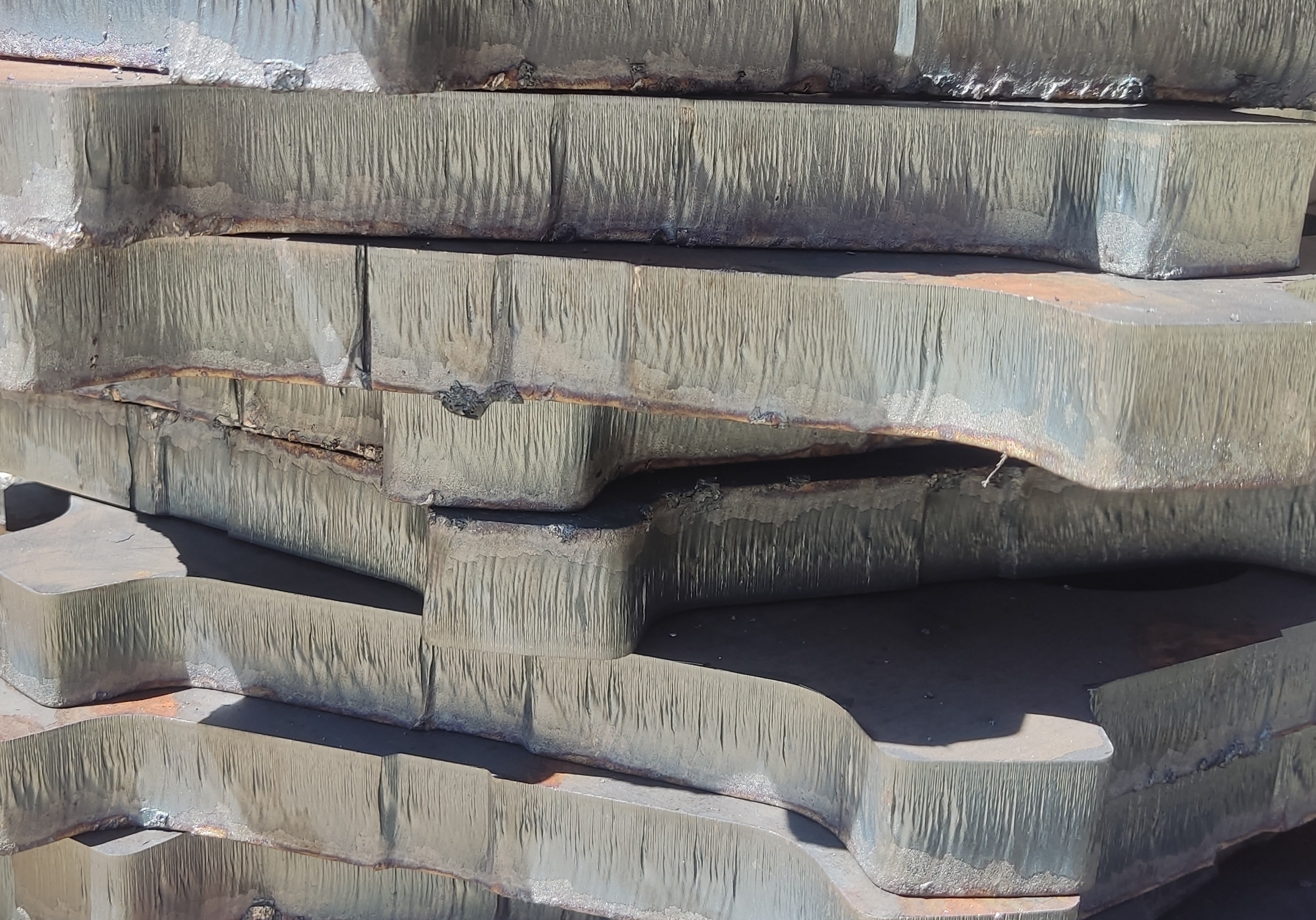

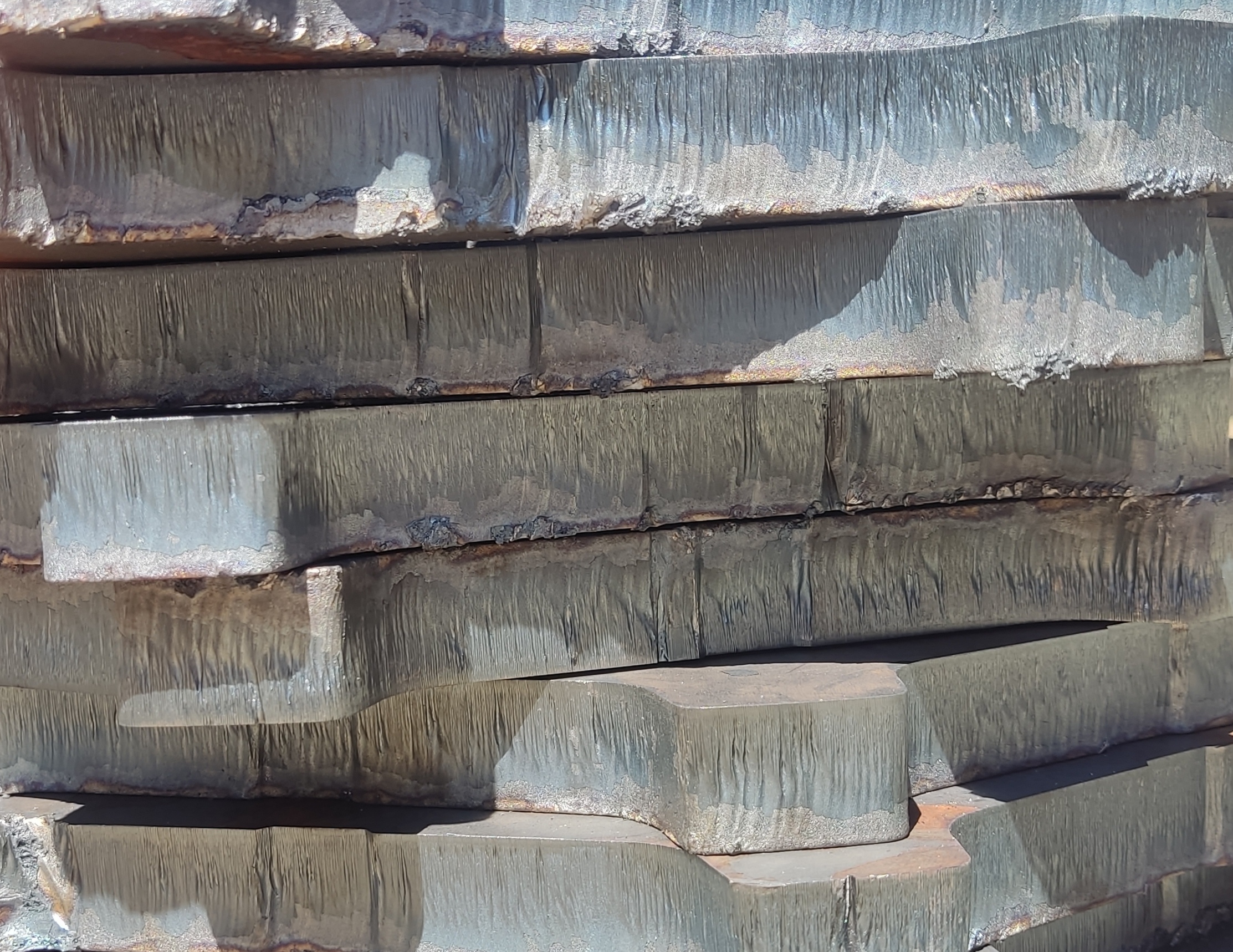

Zwiększyłem moc trochę, do 3800 zmniejszyłem prędkość i wyszło mi coś takiego
Jak widać, te krawędzie nie są zbyt ładne. Chociaż i tak jest lepiej niż ostatnio, pewnie dlatego, że prędkość mniejsza. Problem też w tym, że nie bardzo jestem w stanie po zmianie parametrów sprawdzić detal. To są duże elementy, których nie jestem w stanie wyciągnąć zaraz po wypaleniu. Muszę wyjeżdżać całym stołem, a wiadomo, że potem ciężko dalej palić bo zero arkusza będzie inne.
Jak już zmieniać parametry to focus bardziej w górę/dół? Spróbuję dysza 3d albo 2d. Ogólnie to myk jest też taki, że ja przebicia robię 1.5D, a zmieniam na palenie krawędzi na 3.5D. Bo jak robię przebicie 3.5 to straszna dziura się robi i wulkan.
