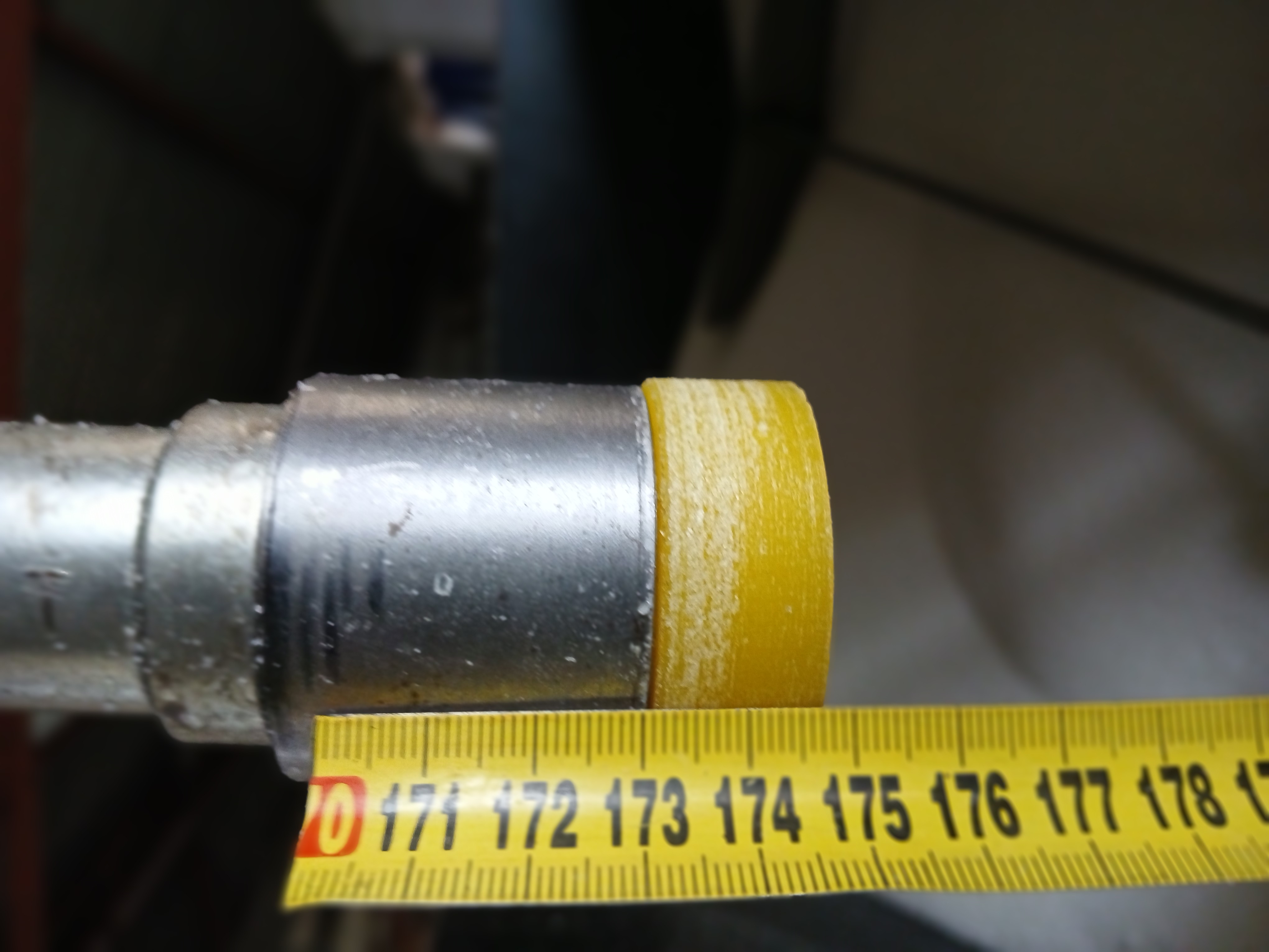

Górny tłok prasy-guma, który dociska proszek się uszkodził i nie wiem co to za materiał,szukam informacji.

Dzień dobry
Powiem wprost:
Szukam informacji z jakiego materiału jest wykonana guma i gdzie można taką gumę odlać lub kupić do obróbki, ponieważ.
W pracy w prasie guma się uszkodziła, a nie znam się na materiałach, z jakiego materiału jest wykonana ta guma, żeby kupić taką samą gumę.
Zasadę działa prasy w pracy.
Do dolnych tłoków wsypuje się surowiec -proszek na przykład wosk, parafina sypki kształt, jak mąka lub cukier i góry tłok maszyny dociska w dolnym tłoku surowiec- proszek, parafina kształt na przykład wosk sypki jak mąka lub cukier. Dolne tłoki są podgrzewane grzałkami silikonowymi 230V 377W, żeby z proszku powstał kształt.
Mam nadzieje, że normalnie to opisałem.
W załączniku:
Szukam ogólnej informacji co to za guma w kolorze, żółtym, która jest umocowana na górnym tłoku prasy, która dociska proszek w dolnym tłoku.
Gdzie taką gumę, mogę zrobić do obróbki lub, czy można odlać taką gumę, ale jak znaleźć w sklepach taki sam materiał i jak rozpoznać co to za materiał, co to za żółta guma i gdzie można taką samą gumę nie musi być w kolorze żółtym kupić.
Proszę o pomoc i poradę
Dziękuje za pomoc
Rafał G.

Moim zdaniem wygląda to na poliuretan - wałki często dostępne są właśnie w takim żółtym kolorze. Link pierwszy z brzegu

99% PU wszędzie gdzie dorabiają uszczelnienia Ci to dorobią.

A moim zdaniem to silikon (praca w wyższej temperaturze), ale nie mam pojęcia jaki.
Zresztą, jeśli ta uszczelka już do niczego się nie nadaje, to spróbuj ją przypalić palnikiem i zobacz jak się zachowuje.
Guma, poliuretan i silikon dają inny płomień i zapach.

Wg mnie to zdecydowanie poliuretan. Kupisz go w wałkach o różnych średnicach. Możesz również zamówić konkretny wyrób . Przykładowy adres podał @Lenta , ale dostawców na sieci jest bardzo dużo. Ważne są dwa parametry: twardość i maks. temp . pracy. Rozumiem , że materiałami obrabianymi są wosk i parafina , więc temp. pracy poliuretanu powinna być powyżej 80 st. C. Twardość minimum 90 st. ShA.
Poliuretan o takich parametrach znajdziesz na sieci bez problemu.
