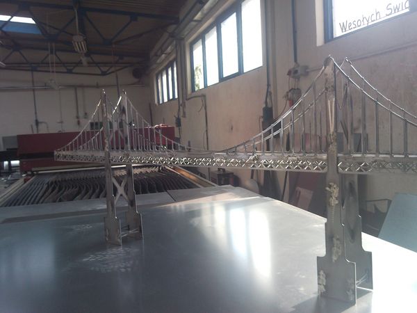

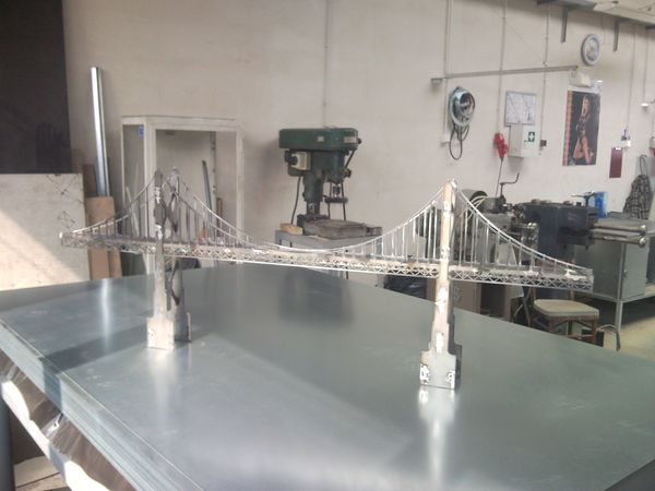

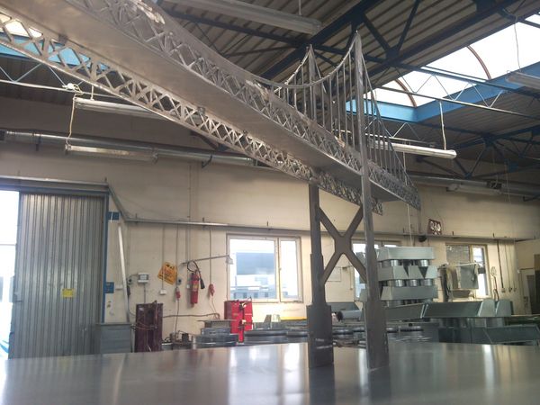

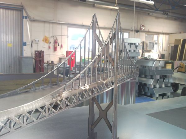

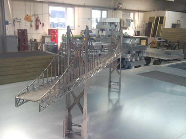

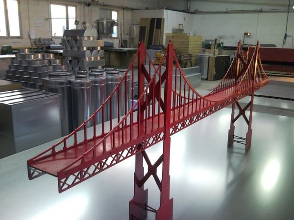

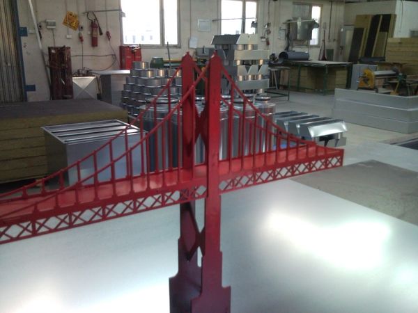

Program Lantek Expert99
Czas ok 5 godzin
Maszyna Tormec -burny 2 rs
zrudło Thermal Dynamics 50xl
materiał blacha czarna głęboko tłoczona gr 2 mm wymiary dł 1300 wys 480 mm
Troche zmian poniewaz robiłem to z foto ... docelowo dołoze pare bajerów :lol:
sposób łączenia Spawanie
dla chętnych znajdzie sie DXF..

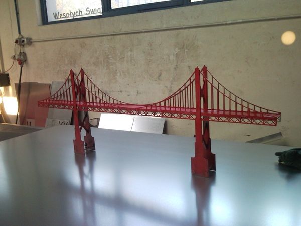

a teraz malowanie tylko niewiem jaki kolor by pasował ...

Jak sama nazwa wskazuje Golden Gate Bridge w oryginale jest malowany na czerwono.

wiem ze na czerwono ale kręci mnie aby to dać do chromowania...

Post napisał: robal43 » 27 kwie 2009, 06:22
Tast czerwonego ...
[ Dodano: 2009-04-27, 06:29 ]
Co do zródła sprawuje sie dobze 2 razy w serwisie wymiana układu zajarzania łuku HF
palnik PCH/M-28 40A
5.2 bara ... odległosc dyszy regulowana ręcznie ..
prędkość 1000 -900 mniej wiecej taką tne prędkoscią ..
pisze mniej wiecej bo to zalezy od stanu dyszy ..
[ Dodano: 2009-04-27, 06:31 ]
dokładnosc 0,3
maszyna ma juz swoje lata
[ Dodano: 2009-04-27, 06:33 ]
ponieważ mam i drugą plazmę zródło (HyperTerm) powermax 800 no i wypada duzo gożej
co do ceny plazmy to 7 lat temu koszt koło 400 tyś zł
[ Dodano: 2009-04-27, 06:51 ]
