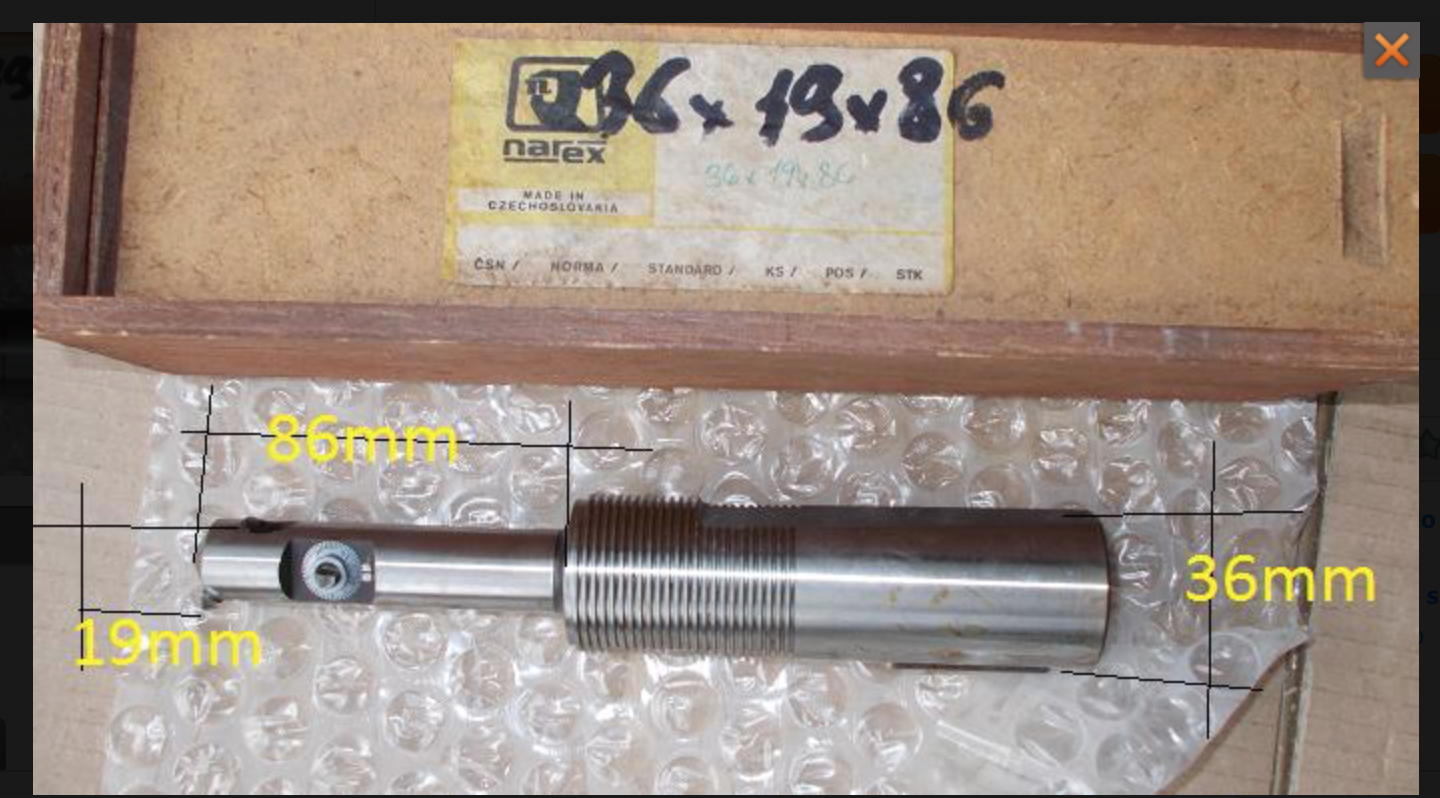

Serwus,
Taka sprawa.
Mam parę detali pasowanych na łożyska.
Zastanawiałem się, czy jestem w stanie wsadzić w moje wrzeciono jakiś wytaczak/głowicę wytaczarską mającą trzpień nie większy niż 13mm, by móc schodzić pionowo w dół i takim fly-cutterkiem sobie robić idealne gniazdo.
Myślę, że fajnie byłoby mieć możliwość regulacji wysuwu fly-cuttera/wariata śrubką mikrometryczną.
Wielkości gniazd pod łożyska są 22, 26, 28, 32mm.
Materiał - aluminium. Głębokość - do 12-15mm
Kupić, uciąć i przetoczyć takie coś?
Wszelkie triki mile widziane.
Pozdrawiam,
Zienek

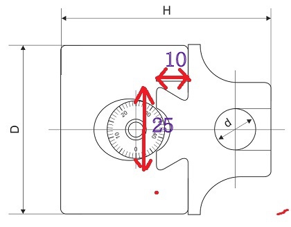

dzięki za info. Sens jest taki że mam składak wytaczak na trzonku 10mm i sporo wytaczaków z płytka lutowaną od 2mm do 12mm na trzonkach właśnie 10mm, nigdzie nie znalazłem głowiczki z takim mocowaniem w sensowych pieniądzach (cóż skompiradło ze mnie) poza tym obróbka to moje hobby i zrobienie takiej głowiczki to swoiste wyzwaniePirat pisze:Głębokość jaskółki 10mm szerokość 25mm. Nie wiem czy jest sens robić taką głowicę, w moim wytaczadle jaskółka jest precyzyjnie szlifowana i jest spasowana bardzo dokładnie. Prawdę mówiąc to pierwszy raz się spotkałem z tak dobrą jakością u chińczyków.
