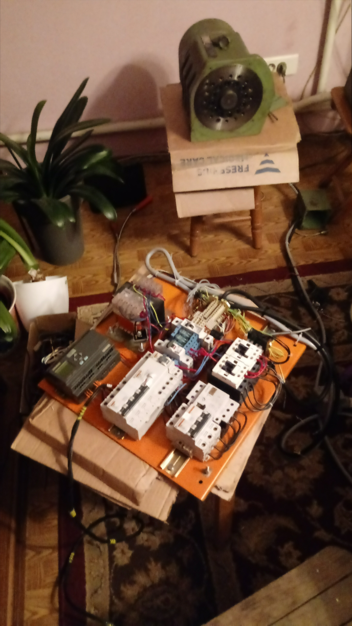

W zwiazku z nadwyzka czasu wzialem sie za dokonczenie zaleglego projektu.
Mowa o sterowaniu do glowicy do tokarki cnc na 8 narzedzi. Typ Sauter 0.5.480.020
Jednak w zwiazku z tym ze nie udalo mi sie znalezc instrukcji do tego modelo korzystalem z instrukcji 0.5.480.516. Zasadniczo konstrukcje wszystkich glowic sautera i opis ich sterowania jest bardzo zblizony zawsze jest jakis:
-solenoid
-tuz przy nim jest czujnik ustawienia/zazebienia/mozliwosci zablokowania glowicy
-enkoder( standardowo chyba ten sam model dla wszystkich starazych glowic)
-wyprowadzenia od silnika 3 fazowego
-czujnik temperatury silnika(ochrona przed spaleniem przy calkowitym zablokowaniu)
-terminal z wyprowadzeniem na kable
Jednak w mojej wersji glowicy .020 w przeciwienstwie do wersji .516 wystepuja na terminalu ze zlaczkami dodatkowo 2 zolte cienkie przewody wyprowadzone od silnika, przy ktorych zalozona byla dioda prostownicza(wnioskuje ze jakis solenoid/hamulec silnika?), oraz dodatkowo wyprowadzone sa kable od drugiego czujnika indukcyjnego.
Czy wie ktos moze po co sa te 2 dodatkowe elementy?(zolte wyprowadzenia od silnika z dioda dodatkowy czujnik indukcyjny?)
Albo ew ktos ma moze dokumentacje do tego modelu tudziez taka glowice u siebie w maszynie? :)
Glowica z tego co zauwazylem dodatkowo zmiane narzedzia zawsze wykonuje w jednym kierunku. Blokowanie nastepuje przez chwilowa zmiane kierunku obrotu silnika.

Kabelki od hamulca.
Głowica obraca się w dwie strony na 99%!
Czujnik sworznia i czujnik zablokowania.

Dzieki za odpowiedz, udalo mi sie ogarnac sterowanie upraszczajac schemat dzialania.
Wszystkie glowice mialy obroty w dwie strony?
W druga strone u mnie tez sie moze zakrecic ale jedynie kilka stopni i rugluje tarcze do zamka (z tego co udalo mi sie zaobserwowac przez otwor inspekcyjny).
Z tym drugim czujnikiem indukcyjnym sprawdze wieczorem na oscyloskopie jeszcze ale zapewne tak jak kolega mowi zaryglowanie glowicy :D

Seb.Maz. pisze:Wszystkie glowice mialy obroty w dwie strony?
Wszystkie głowice Sautera z którymi się spotkałem obrót miały w obie strony, ale ryglowanie zawsze jest w jedną.
Żółte przewody to prawdopodobnie hamulec silnika obrotu głowicy.
Seb.Maz. pisze:W druga strone u mnie tez sie moze zakrecic ale jedynie kilka stopni i rugluje tarcze do zamka
W drugą stronę powinna się kręcić tak samo swobodnie jak w tą pierwszą, jeśli się rygluje to znaczy że index (rygiel) jest wciśnięty - normalnie jest wyciśnięty i wciska go cewka, więc może sprężyna jest pęknięta albo jej ktoś nie założył.
Widzę, że jesteś z Rzeszowa, jeśli Ci się nie spieszy to możemy coś popróbować jak już się skończy ta cała kwarantanna.
Tak z ciekawości - masz sterownik Sautera "na wzór" czy budujesz sterowanie od podstaw?
Pozdrawiam.
Jesli chodzi o solenoid to dziala on i wciaga pin a sprezyne tez czuc bylo jak sprawdzalem odbicie, sterowanie zrobilem wlasne na Siemensie Logo, mam gotowe, calosc dziala. Pasowalaby mi oryginalna dokumentacja to bym mial pewnosc odnosnie krecenia ale na chwike obecna widze ze dziala poprawnie. Wrzuce jutro moze filmik z dzialnia.

Wzorowalem sie na 0.5.480.516 :D niestety w trakcie prob okazalo sie ze 0.5.480.020 ma inne sterowanie :) wrzuce jeszcze drabinki tutaj z opisem do jednej i drugiej tylko popodpisuje wszystko na schematach:)
