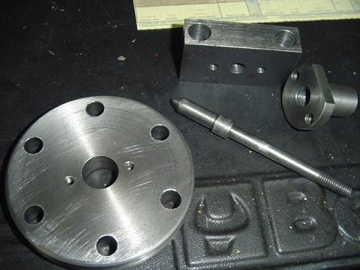

Jakiś czas temu postanowiłem zbudować małą tokarkę CNC. Zacząłem od głowicy. Przejrzałem dostępne w sieci konstrukcje: większość małych głowic zbudowana jest na ślimaku/ślimacznicy. Ma to swoje zalety: prostota, samohamowność ale ma i wadę obraca się tylko w jednym kierunku. Jest też ciekawy projekt dwukierunkowy - ale wymaga sprężonego powietrza.
Moja głowica jest elektromechniczna i dwu kierunkowa. Steruje nią poprzez makra z Macha. Do każdej pozycji na głowicy - a jest ich 6 jest osobne makro (M12 dla nr 2, M13 dla nr 3 itd.). Mam nadzieję ze zainspiruje kogoś do własnych poszukiwan, tak jak mnie zainspirowały konstrukcje Kolegów z forum.

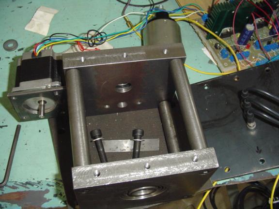

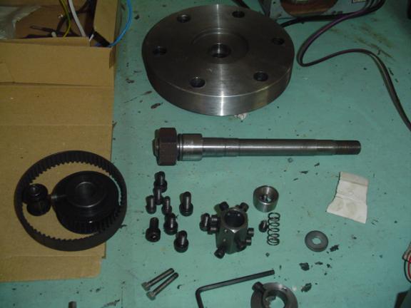

Mnie się to podoba pokaż dokładniejsze fotki z ogólnej budowy jestem ciekaw tego jak to wygląda od strony konstrukcyjnej:)

Konstrukcja jest prosta jak budowa cepa. Tarcza, rygiel, elektromagnes i silnik. Właśnie tarcza i rygiel są modyfikowane bo zrobiłem je na stożek 60 st. i niestety po założeniu tarczy na oprawki dźwignia była za duża no i wypychała rygiel. Dlatego na razie zrobie go bez stożka - po prostu okrągły kołek.
