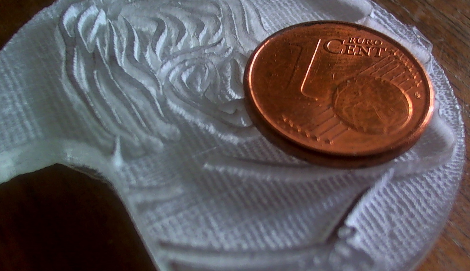

Post napisał: abyss » 17 kwie 2018, 10:20
Dosyć dawno grawerowałem plexi - ale jakoś nie zauważyłem bardzo znaczącego efektu jak wspomniany. Nawet przy relatywnie głębokiej grawerce - tu na zdjęciu jest około 1.5-1.6mm głębokości (moneta ma 1.8), "średnica" plexy to 42mm. Może spróbuj zrobić grawerkę a wycinać dopiero np. po 5 minutach? To jasno określi czy to kwestia wewnętrznych naprężeń czy nierównomiernego chłodzenia miękkiego materiału? Obrazek

Post napisał: Pilif » 17 kwie 2018, 13:33
Moc lasera to tak na 30-40% max. Kilka przejść 4/5. Prędkość na 35-50 %. Różnie. Grawer no to tak 0,3mm wgłąb do 0,8mm. Rzeczywiście teraz odczekam dłuższą chwilę po cięciu.
Okrągłe rzeczy wychodzą znacznie lepiej - jakoś te naprężenia się ładniej rozchodzą. Gorzej na prostokątach. Ale teraz odczekam 10 minut przed cięciem. Zobaczymy.
