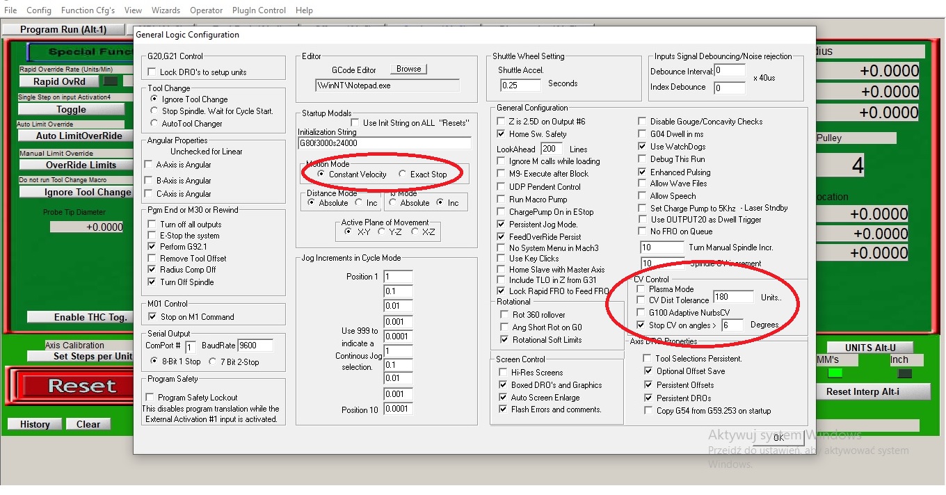

Jak wygląda w takim razie praca na tych prostych odcinkach? Mówisz, że to wszystko działa płynnie. Czy dlatego, że PC-CAM to wygładza czy dlatego, że serwa w Kimli są bardziej wydajne od moich silników krokowych albo ze względu na jakieś inne różnice konstrukcyjne maszyny?

Dobra. Rozumiem. Ty piszesz kody, frezerzy dostrajają maszyny. Wybacz, że drążę temat, ale zastanawiam się czy powinienem dostrajać dalej silniki krokowe czy skupić się ustawieniu najlepszych opcji w programowym wygładzaniu w Machu.

czyli, że działa płynnie to jestem ciekawy czy taki kod ma prawo działać płynnie i szybko w dobrze zestrojonej maszynie czy zawsze musi być przepuszczony jeszcze przez jakieś programowe wygładzanie (takie jak u mnie w Machu, albo być może u Was w PC-CAM).

Ta opcja wygładzania nie zmienia kodu na łuki, tylko zdaje się wyłącza zatrzymywanie po każdej linijce kodu (czy jakoś tak), więc wybranie postprocesora ARC to rozwiązanie problemu, ale jak pisałeś wcześniej, nie zawsze dobry wybór.
Podsumowując, chodzi mi o to, żeby maszyna płynnie pracowała na kodach G1 i w związku z tym zastanawiam się czy grzebać dalej w ustawieniach silników czy opcjach "Constant Velocity" w Machu.

Znalazłem opcję w Machu3 "Constant Velocity"
Polega ona na tym, że przy kodzie napisanym na ruchach prostych program zaokrągla łączenia odcinków i dzięki temu nie zwalnia przy każdej kolejnej linii kodu i nie szarpie w związku z tym. Można na przykład ustalić kąt przy jakim zacznie zaokrąglać.
Zdaje się, że w G-kodzie jest to G61 i G64.

Nie wiem jak G64 działa w Machu, ale w Linuxcnc działa tak jak powinno http://linuxcnc.org/docs/2.6/html/gcode ... ml#sec:G64. Porównać to można do wchodzenia w ostry zakręt rozpędzonym samochodem - trzeba tak skorygować prędkość i kierunek żeby nie wyjechać poza szerokość jezdni. Parametr P oznacza dopuszczalny błąd ścieżki a reszta jest z niego wyliczana automatycznie.
W praktyce P0.1 załatwia sprawę, a dokładności wcale się nie traci, bo szarpiąca maszyna wcale nie wykona pracy dokładniej.
W praktyce dopisuję G64P0.1 jeden raz na początku g-kodu.
Zwykle robią to za mnie programy których używam, bo dopisałem tę linię do postprocesorów, ale nawet gdybym musiał to robić zawsze ręcznie, toby się świat nie zawalił.
