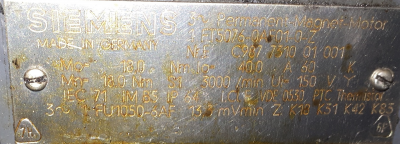

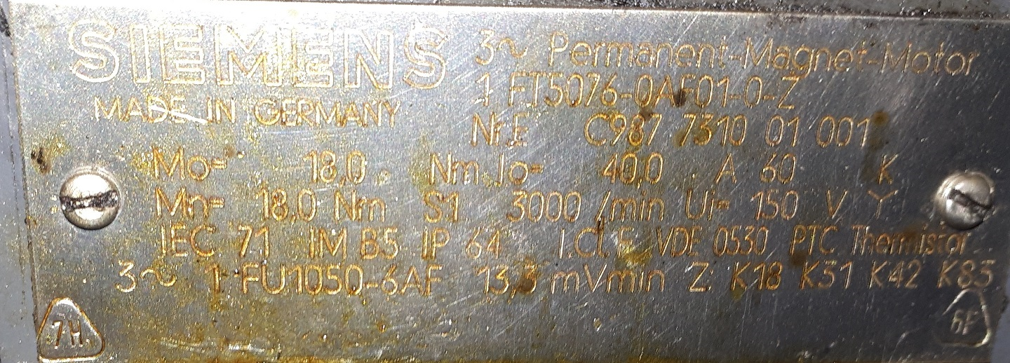

Załączam tabliczkę znamionową z silnika napędu wrzeciona przechwytującego. Silnik ten ma dołączony z tyłu do osi impulsator podobnie jak napęd wrzeciona głównego. Zamieniliśmy impulsatory wrzeciona głównego i przechwytującego na sterownikach, ale nie pomogło to na stale obracający się uchwyt. Błąd wyskoczył dopiero przy próbie włączenia obrotów na wrzecionie przechwytującym.
Poprosiłem kolegę by popytał na innych grupach i poradzili bym spróbował w parametrach zmienić współczynnik dokładności pozycjonowania wrzeciona. Jak uda mi się przebrnąć przez niemiecką instrukcję to spróbuję zmienić ten współczynnik i zobaczę czy to coś zmieni.
Do tej pory sprawdziłyśmy zasilanie sterownika czy nie ma jakichś nieprawidłowości oraz sam sterownik silnika i jest sprawny. Doszliśmy do płyty komputera 0.867.333-1 AP186 AES 3, ale dalej bez schematów elektrycznych nie mamy możliwości nic sprawdzić. Pozostaje tylko kupienie lub raczej nierealne pożyczenie identycznej płyty na podmianę. Taka płyta trochę kosztuje jak na strzał w ciemno i kupimy ją dopiero po wyeliminowaniu wszystkich innych dostępnych opcji.

okrzem pisze:"7643 Error: Spindle transmitter mechanical uncoupled"
Tłumacz GOOGLE: "Przetwornik wrzeciona mechaniczny odłączony". Czy to wrzeciono ma jakiś enkoder?
Może tam jest problem.

Wtyczki enkoderów też podmienialiśmy na sterownikach silników napędu wrzeciona głównego i przechwytującego. Żaden błąd nie wyskoczył, a uchwyt przechwytujący nadal się obracał. Jedyną zmianą było to, że na wyświetlaczu pokazywało, że obraca się wrzeciona główne zamiast przechwytującego.

Skoro na ekranie widziałeś zmieniającą się pozycję wrzeciona przechwytu to po co szukasz problemu z enkoderem, którego nie ma? Sprawdź podłączenie sygnału sterującego.
