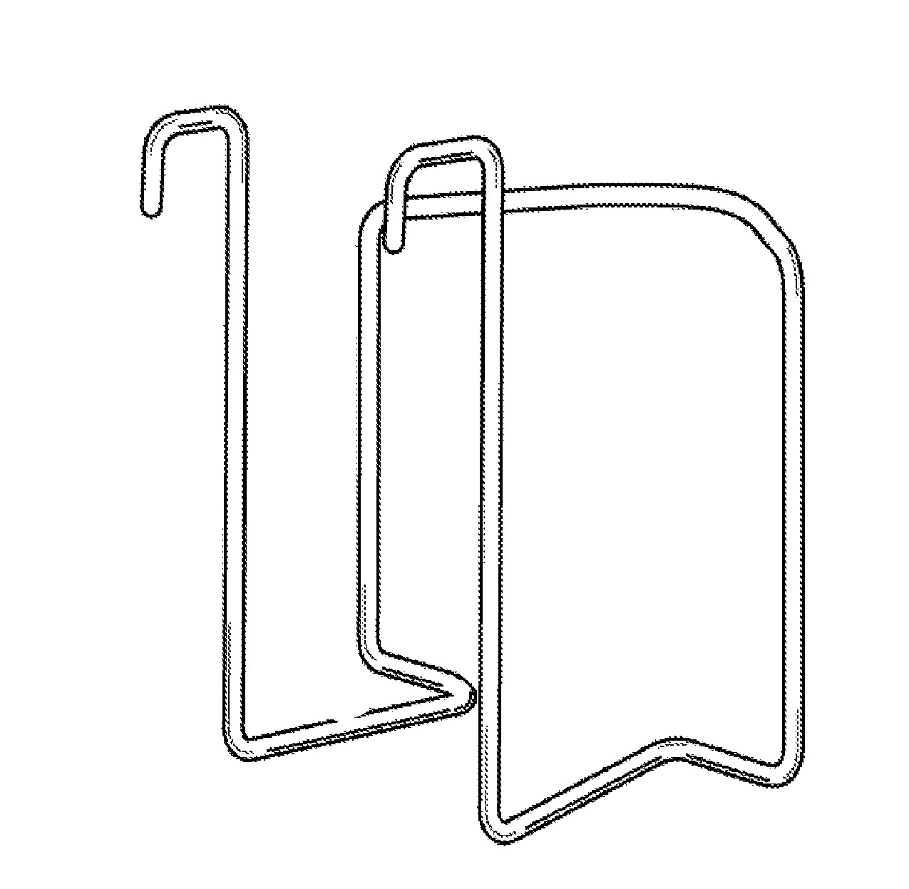

Poszukuje giętarki ręcznej (lub też zestawu dwóch, trzech giętarek), które pomogą mi w precyzjnym wygięciu drutu ze stali nierdzewnej o średnicy 5mm. Rysunek pokazuje podobny detal, który chciałbym wygiąć. Czy możecie coś polecić? Pomóc dobrać? Wszystko co znajduję jest do rurek miedzianych..

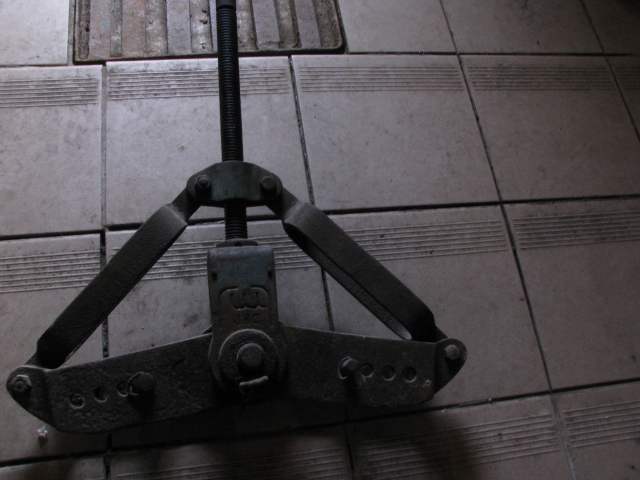

rynio_di
Posty: 1502
Lokalizacja: lublin
Post napisał: rynio_di » 22 maja 2014, 18:31
Nie sądzę aby ci się udało coś takiego znaleźć. Pewnie będziesz musiał robić , a myślę że aby manewrować kawałkiem drutu we wszystkich kierunkach to coś o podobnej budowie by ci się przydało ( tylko mniejsze gabarytowo).Obrazek
clubber84
Posty: 1212
Lokalizacja: Zach-Pom
Post napisał: clubber84 » 22 maja 2014, 19:09
w firmie, w której pracuję zaginam druty na prasie krawędziowej (m.in. jak na rysunku) - wszystko jednak rozbija się o średnicę drutu, promień gięcia i wymiary wszystkich zagięć.
Jeśli jest kolega zainteresowany, zapraszam po szczegóły na PW. :wink:

Post napisał: vlos » 10 cze 2014, 07:41
Wystarczy najprostsza giętarka z dobranymi kołami pod wymagany promień gięcią.
Jeżli gniesz drutu to omiją cię już temat załamań i wielu innych defektów.
Do bardzo dużych łuków/promieni możesz zrobić sobie prostą giętarke trójrolkowa a roli zastąpić małymi łożyskami.
