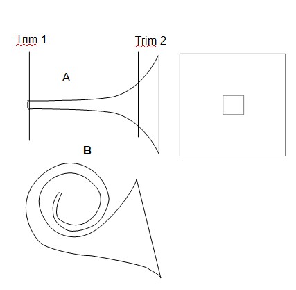

Mam powierzchnie A i chce ją wygiąć w formę puzona. Jeśli zrobię Flex to nie uda mi się zawinąć mniejszego końca a będzie on wchodził do środka puzonu. Można zrobić dwa razy Flex ale nie umiem ostawić Trim 1 i Trim 2. Macie pomysł jak to zrobić bez bawienia się w wyciągniecie po profilach?
schemat

Nie da się tego tak zrobić ponieważ jedno gięcie zahacza o drugie. Jedyna szansa to podzielenie obiektów na 2, odpowiednie ustawienie osi gięcia i pogięcie w dwóch operacjach, po czym operacja połącz. A realnie patrząc na trzy obiekty.
Wyciągnięciem po profilach wcale nie będzie łatwo, ponieważ spirala i tym zbliżone wymaga min. dwóch krzywych prowadzących - po zewnątrz zarysu. A w praktyce jeszcze w drugiej płaszczyźnie - takie przynajmniej ja mam doświadczenia.
