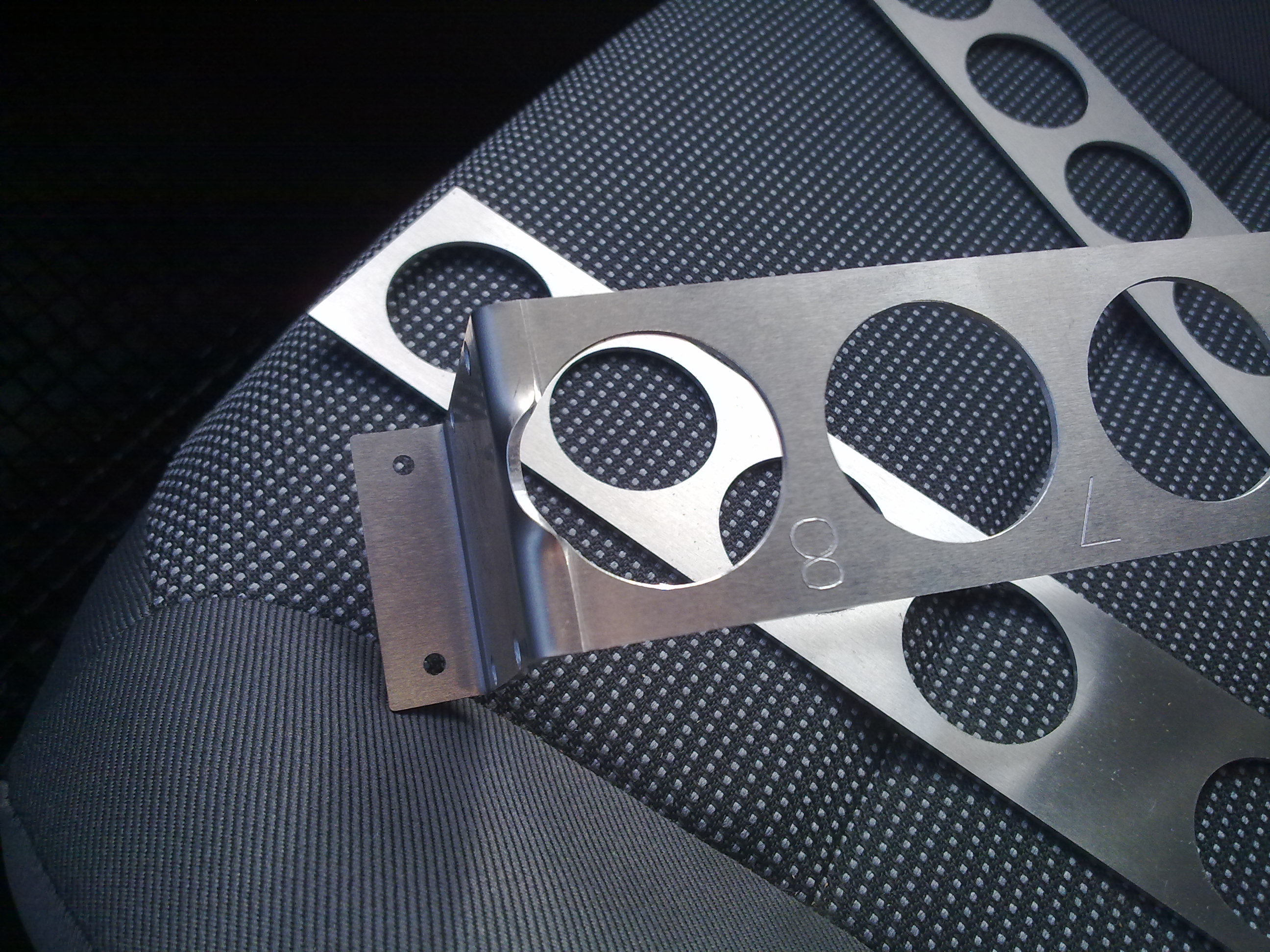

Witam, posiadam blaszki aluminiowe o grubości 4mm, które musze wygiąć pod kątem 90°, na zimno raczej będzie to nie wykonalne aby potem tego nie spawać, więc raczej będę próbował to wykonywać na gorąco, ew będę szukał kogoś to byłby w stanie wygiąć takie aluminium na prasie krawędziowej...
element będzie wygladal tak:
i będzie zaginany w tym miejscu:
aby w efekcie otrzymać coś takiego:
Jest to wykonalne waszym zdaniem, aby obeszło się bez spawania ?

kwiatu pisze:aluminium na prasie krawędziowej...
Jedź do http://www.stalko.com/ wygną bez problemu.
Tylko kwestia ilości.
rc666
Posty: 1364
Post napisał: rc666 » 23 lut 2012, 17:52
Mysle ze jakas zwykla gietarka by wystarczyla.
Nic nie trzeba tutaj spawac.

myślisz że próbować na zimno, czy rozgrzewać palnikiem ?

kwiatu pisze:myślisz że próbować na zimno, czy rozgrzewać palnikiem
Na gorąco prawdopodobnie popęka :mrgreen: Ten przykład który podałeś na zdjęciu wygląda na zimno gięty.

tylko jest wykonane z alu 5052 (jakis egzotyczny stop chyba) o grubosci 3/16" czyli okolo 4.8mm.. moge jeszcze zmienic stop z ktorego bede wykonywal moje. chociaz pa6 bardzo odpowiada mi cena..

Eee tam..., zaraz egzotyczny. Niskostopowy.
A1 się fajnie gnie, ale jest mało wytrzymały i słaby do obróbki.
PA43 powinien być odpowiedni.
Wykonaj parę prób gięcia na jakiś skrawkach i będziesz wiedział czego się łapać :wink:

Tu masz gięcie PA11 idealnie się obrabia i gnie :wink:
ps
otwór był za blisko linii gięcia i trochę źle wyszło :mrgreen:

Każde alu poza utwardzanymi powierzcniowo (chyba dopisek "h") i twardymi stopowymi (np. Pa4) bardzo fajnie sie zagina tylko trza odpowiednie narzędzia (nie zaginać na małych promieniach wewnętrznych)
