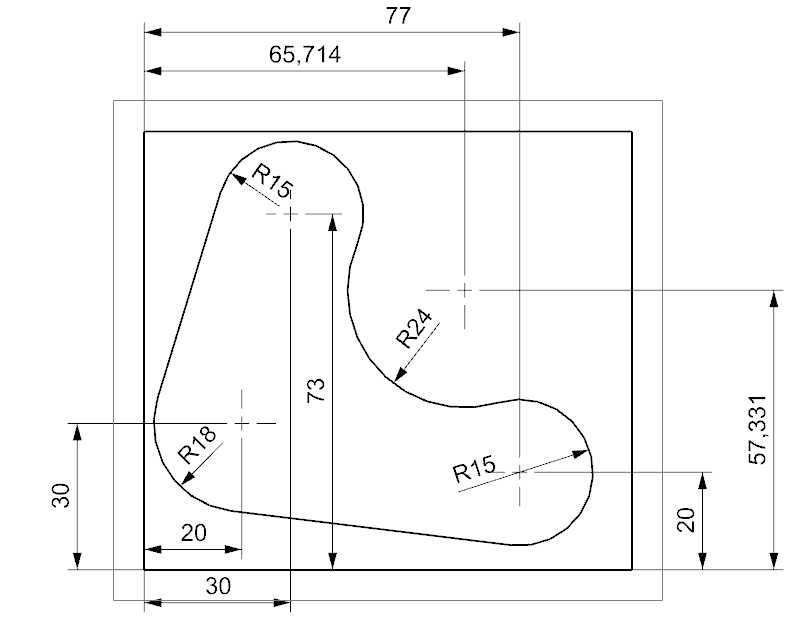

Post napisał: amnon » 06 wrz 2021, 14:36
Mam problem z uruchomieniem frezowania takiego kształtu.
Kod: Zaznacz cały
0  BEGIN PGM FK_3 MM
1  BLK FORM 0.1 Z X+0 Y+0 Z-30
2  BLK FORM 0.2  X+100  Y+100  Z+0
3  TOOL CALL 13 Z S2500 F400
4  L  Z+300 R0 FMAX
5  L  X-20  Y+20 R0
6  L  Z-10 R0 FMAX M3
7  APPR CT  X+2  Y+30  CCA90 R+5 RL F AUTO
8  FC DR- R18 CLSD+  CCX+20  CCY+30
9  FLT
10 FCT DR- R15  CCX+30  CCY+73
11 FC DR+ R24  CCX+65.714  CCY+57.331
12 FC DR- R15  CCX+77  CCY+20
13 FSELECT1
14 FC DR- R15  CCX+77  CCY+20
15 FLT
16 FCT DR- R18 CLSD-  CCX+20  CCY+30
17 DEP CT  CCA90 R+5 F AUTO
18 L  X-30  Y+0 R0 FMAX
19 L  Z+300 R0 FMAX
20 END PGM FK_3 MM
Zamyka krzywą, ale na końcu przy wyjeździe z materiału wyrzuca błąd FK nie został odpowiednio zdefiniowany.

Re: geometria_FK
Post napisał: JacekBelof » 06 wrz 2021, 16:56
To prawdopodobnie przez CLSD... dziwnie się nieraz zachowuje, a nie jest konieczne... wystarczy jednoznacznie zdefiniować punkt startu i końca... np przez współrzędne biegunowe (CC X+20 Y+30; APP PLCT R18 A180; ...; ...; FPOL X+20 Y+30; FCT DR- R18 PA180 CCX+20 CCY+30)
