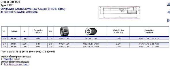

Mozna kupic oprawke do tulejek ER na trzpieniu cylindrycznym . Np bison ma takie cos choc sluzy to jako przedlozka a zatem trzpien do mocowania jest dlugi , ale co stoi na przeszkodzie zeby go obciac . Niestety takie mocowanie przy kiepskich tulejkach moze zwiekszyc bicie freza , ale jesli biezesz pod uwage mocowanie za pomoca uchwytu wiertarskiego to sadze ze takie cos jest o 100% lepsze .
W pracy zrobilem sobie takie oprawki do tokarki na tulejki ER 20 z tym ze na trzpieniu 32 .
Fajna sprawa do malych wiertel , szczeliny w tulejce ladnie formuja strumien chlodziwa wiec odpada montaz dodatkowych dysz .

Już zamówiłem u tokarza , ciekawe co mu wyjdzie :cool:
