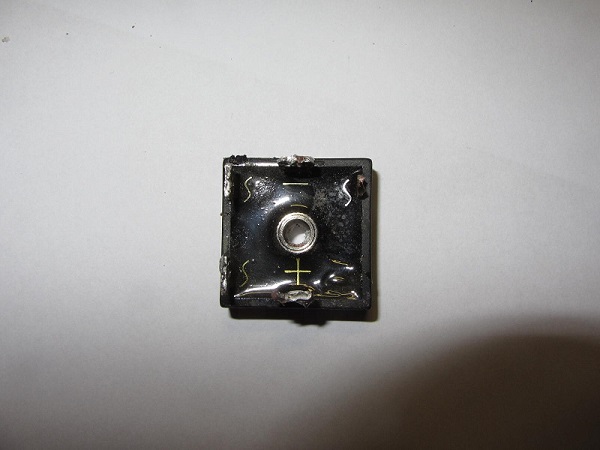

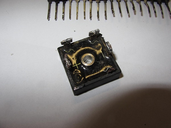

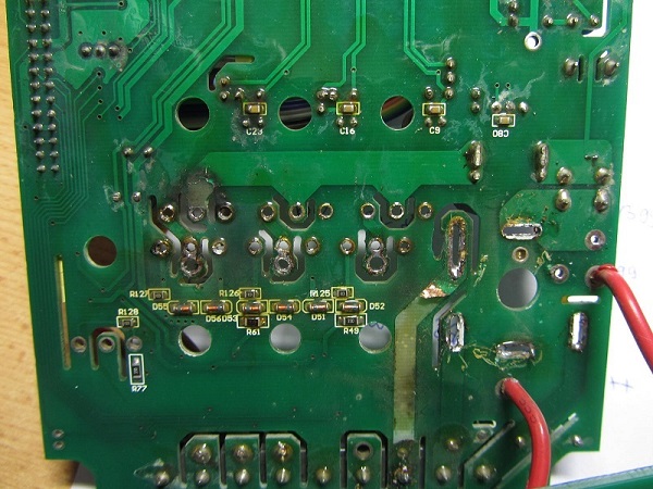

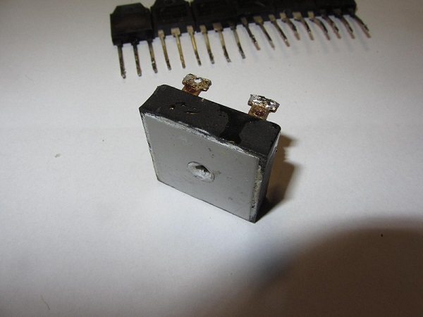

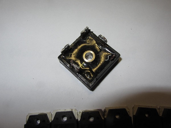

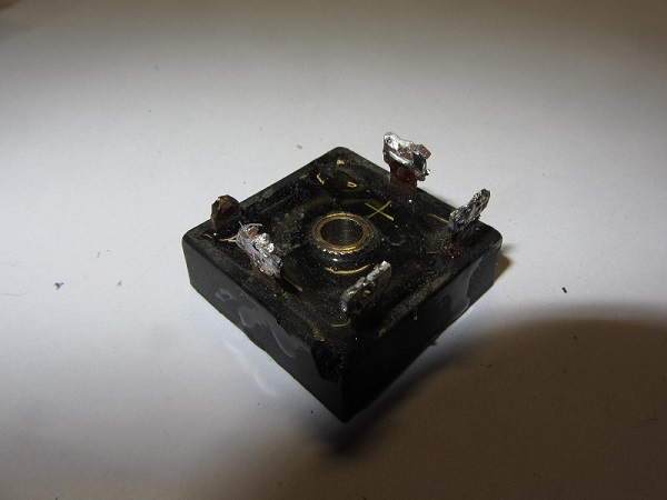

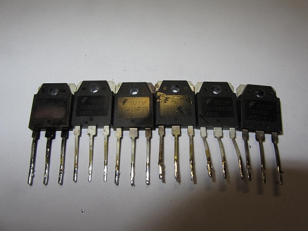

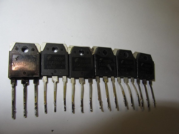

Rozkręciłem wybuchowy falownik i to co zobaczyłem -na fotkach.Prawdopodobnie przyczyną
były jednak wióry z alu-uczciwie powiem,że często przedmuchiwałem,ale jednak coś się dostało.Mam czasem takie latające mikro spiralki i nie ma na to rady.
Postanowiłem podjąć próbę naprawy.O ile dobór rozsadzonych końcówek nie stanowi problemu to podejrzany element -mostek prostowniczy jest dla mnie zagadką.Nie ma żadnych
oznaczeń i nie wiem gdzie szukać pomocy.Tutaj proszę o pomoc osobę biegłą w temacie-jaki element zakupić?Gdzie szukać podpowiedzi.Na elektrodę wlazłem-pogrzebałem w temacie
i jak dokopałem się do podpowiedzi speca,który zalecił zabezpieczenie wrzeciona 2,2 sterowanego falownikiem HY02D223B bezpiecznikami 40A to zmiękłem.Dlatego tutaj szukam podpowiedzi.
Inna sprawa-może po takiej awarii poleciało jeszcze coś więcej i nie warto kombinować tylko na złom?

płytka
końcówka1
końcówka 2
mostek
mostek1
mostek2
mostek3
mostek4
adam Fx
Posty: 5580
Lokalizacja: Gliwice
Post napisał: adam Fx » 27 lis 2016, 21:58
W moim wypadku popalone były po za końcówkami jeszcze rezystory i diody SMD na w koło końcówek. Nie wszystkie ale kilka szt. mostek

Post napisał: GumiRobot » 28 lis 2016, 11:15
mostek to pewnie skbpc5016 bo takie oferują na ALLi jako mostek do chińskiego falownika.
Bbuli
Posty: 885
Rejestracja: 10 mar 2007, 19:43
Lokalizacja: Rumia
Post napisał: Bbuli » 28 lis 2016, 20:58
Bardzo dziękuję za konkretną podpowiedz.Pomogłeś.
