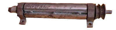

Jeśli znacie jakieś firmy które sprzedają wały do grubościówek to proszę o info
poszukuję wał 3 noże, długość noża 40cm cena poniżej 1000zł
przykładopwe zdjęcie wału poniżej
wał
bez tytułu3.jpg (33.73 KiB) Przejrzano 4499 razy

To jest raczej wał do wyrówniarki, chociaż nie mówię, że nie można go zaadoptować do jakiegoś SAM-a.

Mam identyczny wał jak na zdjęciu,na noże 40 cm.Nigdy nie używany,produkcja połowa lat 80-tych.

Przy takich wałach niewiadomego do końca pochodzenia zalecam przede wszystkim sprawdzić kąt natarcia noża. To jeden z ważniejszych parametrów obróbki. Pozostałe parametry trudno czasem zbadać bez odpowiedniego sprzętu, ale to już raczej kwestie trwałości i bezpieczeństwa.
Uczulam na to, gdyż sztukmistrze z pobliskich zakładów metalowych w latach chyba osiemdziesiątych w ramach fuch wypuścili całą serię takich wałów do własnej konstrukcji strugarek. Materiały użyte i wykonanie nawet poprawne poza właśnie tym nieszczęsnym kątem natarcia. Maszynki zamiast strugać skrobały.
