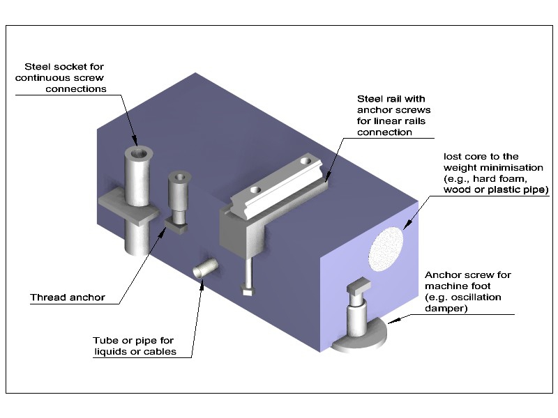

Kilka obrazków jakie znalazłem w sieci, pewnie masz je, ale może jeszcze kogoś zainteresuje:
