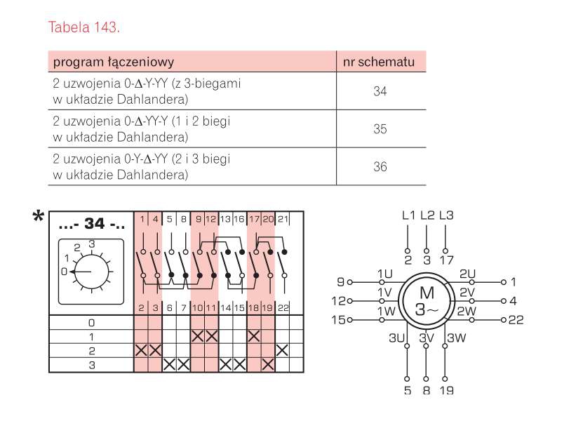

Przydałby mi się silnik indukcyjny 3 fazowy, łapowy, 3 biegowy. Wie ktoś coś czy jeszcze ktoś takie silniki produkuje??
Parametry coś koło:
1 bieg - ok. 700obr/min 1,1-1,5 KW 400V 3f
2 bieg - ok. 900obr/min -----------
3 bieg - ok. 1400obr/min ----------
używka jakby był to też mógłbym się pochylić ale to już jak nowych nie znajdę albo cena będzie taka że, gałki oczne wyjdą :mrgreen:

Dzięki za odzew. Zrobiłem u nich zapytanie ale nie produkują oni już takich silników. Udało mi się zaś znaleźć w sieci sporo takich silników tylko zamiast wpisywać silnik elektryczny 3 biegowy trzeba było wpisać silnik elektryczny wielobiegowy i wyskoczyły katalogi.

Post napisał: RomanJ4 » 09 lip 2017, 11:09
http://site.cantonigroup.com/pl/motors/ ... lobiegowe/
https://www.google.pl/url?sa=t&rct=j&q= ... 65VE3pbV9A
rozłączniki krzywkowy 2 uzwojenia 0­∆-YY-Y(z 3 biegami w układzie
Dahlandera) 4G od 10A do 800A (nr schematu 34 o ile dobrze pamiętam,
http://konfigurator.apator.com/konfigur ... rator.aspx )
Obrazek Obrazek
robią na zamówienie w toruńskim Apatorze (trzeba zadzwonić i zamówić wysyłkę za pobraniem, miły pan doradził mi przy zamówieniu, cena: płaciłem ok 90PLN netto +kurier za 4G16, okres czekania ok 2-3 tygodni, )
http://www.apator.com/pl/oferta/rozdzia ... e-serii-4g
katalog http://www.apator.com/uploads/files/Pro ... apator.pdf
