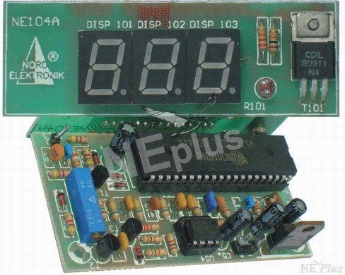

Nie mogę nigdzie znaleźć obrotomierza z wyświetlaczem cyfrowym żeby pokazywał obroty z dokładnością do 10 albo lepiej do 1 w zakresie 10 do 30.000 obrotów, wszędzie są albo modelarskie albo samochodowe które pokazują z dokladnoscia do 100 i zakres nie przekracza 10.000 obr/min.
Potrzebuje płytę do zabudowy a nie kompletne urządzenie w obudowie.coś jak w załączniku pdf.

Obrotomierz z taką dokładnością to nie taka prosta sprawa. Właśnie dlatego wszystkie są dużo mniejszej dokładności.
Jeśli chcesz mierzyć takimi zabawkowymi kitami 10-30 000 tys obr/min z dokładnością do 10 to tak jak 1-3 000 obr/6sekund obrotu. Czyli dokładny pomiar możesz otrzymać jako średnią obrotów za ostatnie 6 sekund.
Często robi się buforowany pomiar co owocuje nową wartością na wyświetlaczu co sekundę ale też za ostatnie 6 sekund.
Jeśli interesuje Cię faktycznie dokładny pomiar to nie mierzy się tego metodą jak we wszykich dostępnch "zabawkach" na zasadzie zliczania impulsów tylko do pewnych niskich obrotów przelicza się czas pomiędzy kolejnymi impulsami. Ale to trzeba założyć ze ruch obrotowy jest w miarę stabilny. A potem przechodzi się na tryb zliczania impulsów.
Tak czy inaczej pomiar z taką dokładnością w tak dużym zakresie obrotów i to jeszcze z sensowną częstotliwością wskazań to spory problem.
Napisz co chcesz tym mierzyć i skąd bierzesz sygnał do pomiaru to powiem Ci co uważam za najlepsze.

Ja używam do tego celu "363-K Programowany miernik częstotliwości 50MH"
Na sygnale mozna wykonać różne operacje matematyczne mnożenie dzielenie dodawanie odejmowanie , można wykonać 4 takie działania, uzyskując w ten sposób wynik w obrotach na min.
Sam takiego używam i zakres pomiaru to od 1obr/min do 30000obr/min.
Jedyną niedogodnością to to że wynik wskazywany jest jako np 25000 Hz a nie obr/min.

Miernik potrzebuje do pomiaru obrotów wrzeciona który umieszcze na panelu sterowniczym , ale chciałbym żeby wskazywał np 780obr/min a nie 700 czy 800 no i z tego powodu potrzebuje zakres np do ok. 30000

Post napisał: pukury » 03 maja 2011, 14:33
witam.
wszystko ładnie pięknie -ale .
sprawdzi się pod warunkiem że obroty będą stałe .
co będzie jak przez 30 sek. impulsów będzie więcej - a w pozostałym czasie mniej ?
żeby zmierzyć z dokładnością do 1 impulsu musi być miernik 5 miejscowy bramkowany przez 1 minutę - policzy ilość impulsów naprawdę .
inaczej wynik będzie taki sobie .
generalnie taka dokładność wymaga dokładnego stabilnego i dokładnego wzorca ( kwarcu ) .
no i tu też problem - częstotliwość tegoż też trzeba jakoś zmierzyć .
tak to kółko się zamyka :lol:
a i tak z samej zasady pomiaru wynika że dokładność jest na poziomi plus/minus ostatnia cyfra .
więc przydał by się miernik 6 pozycyjny :lol:
swoją drogą - do czego potrzeba aż takiej dokładności ?
pozdrawiam .

Post napisał: tuxcnc » 03 maja 2011, 15:23
Kowal pisze:Nie mogę nigdzie znaleźć obrotomierza z wyświetlaczem cyfrowym żeby pokazywał obroty z dokładnością do 10 albo lepiej do 1 w zakresie 10 do 30.000 obrotów
Najwyraźniej nikomu takie cudo nie jest do szczęścia potrzebne, co jest warte głębszego przemyślenia.
Co do dokładności pomiaru, to oczywiście wszystko zależy od ceny.
Z tańszych rozwiązań to bym proponował synchronizację z nadajnika atomowego wzorca czasu DCF-77.
Tylko po co ?
Najpierw zmierzysz 10 obrotów z dokładnością do 1, czyli dokładność pomiaru 10%, a za chwilę 30000 obrotów z dokładnością do 1, czyli ... dokładność pomiaru sam sobie policz.
Po jasną cholerę Ci wiedza czy jest 23546 czy 23549 obrotów na minutę ?
Taki miernik to się najbardziej nadaje do tego, żeby wyprowadzić z równowagi operatora.
Tutaj to bardziej jest potrzebny miernik o małej dokładności, ale automatycznej zmianie zakresu.
Trzeba by to zbudować na mikrokontrolerze i odpowiednio zaprogramować.
Koszt podzespołów od jakiś dziesięciu złotych w górę, zależnie od użytego wyświetlacza.
Tutaj : http://www.mcselec.com/index.php?option ... &Itemid=57 masz projekt częstościomierza na 2051 i wyświetlaczu LCD.
Program jest napisany w Bascomie, którego nawet małe dzieci potrafią się nauczyć, a układ AT89S2051 można na upartego zaprogramować nawet kilkoma kabelkami z portu LPT komputera.
Trzeba by dodać przeliczenie z częstotliwości na obr/min i zaokrąglić wynik.

No aż takiej dokładności to nie potrzebuje chodzi o to aby pomiar był z wału wrzeciona z anie ten zadany teoretyczny jaki ma być z programu i wyswietlane 780 a nie 800 i np 5680obr/min
Myślałem o zainstalowaniu na wale tarczki korzystając z pomysłow kolegów z forum (enkodera )60 impulsów na obrót i podłączenia go do miernika częstotliwości
w ten sposób 60hz odpowiadało by 60 obr/min i z głowy. np takiego
http://www.nordelektronik.pl/KM_406_MIE ... W-106.html
lub
363-K Programowany miernik częstotliwości 50MHz .
zakres pomiaru w zupełności wystarcza.

Post napisał: tuxcnc » 03 maja 2011, 16:41
Kowal pisze:Myślałem o zainstalowaniu na wale tarczki korzystając z pomysłow kolegów z forum (enkodera )60 impulsów na obrót i podłączenia go do miernika częstotliwości
Działać to będzie pod warunkiem, że się nic nie urwie ...
30000 obr/min to już nie są żarty, a przy dziurkach 1mm wychodzi z 40 mm średnicy.
