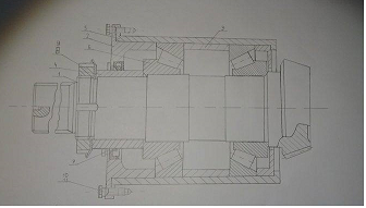

Gdzie jest koło zębate ?
Post napisał: hubim96 » 26 sty 2017, 15:47
Czy jest ktoś w stanie mi zaznaczyć w jakiś sposób, gdzie na tej przekładni jest koło zębate ?

Post napisał: MarcinxD » 26 sty 2017, 15:53
Po prawej stronie.

Post napisał: rupcio » 30 sty 2017, 16:40
Kierunek poszukiwań już określony, więc dla ułatwienia dodam:
Jest to koło zębate stożkowe, a na dole wyrwania widać nie zakreskowany ząb.
