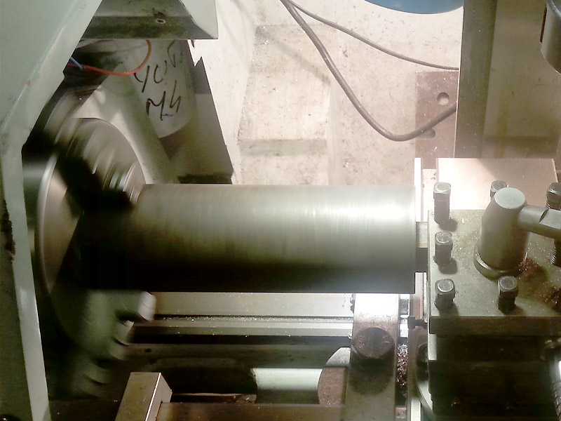

Z uwagi na profil węglika toczenie odbywa się na lewych obrotach. Przy wysunięciu w materiał na prawie 300mm i pomimo grubej kwadratówki ugięcie trzonu noża pozwala tylko na jazdę drobnym wiórem :-(
