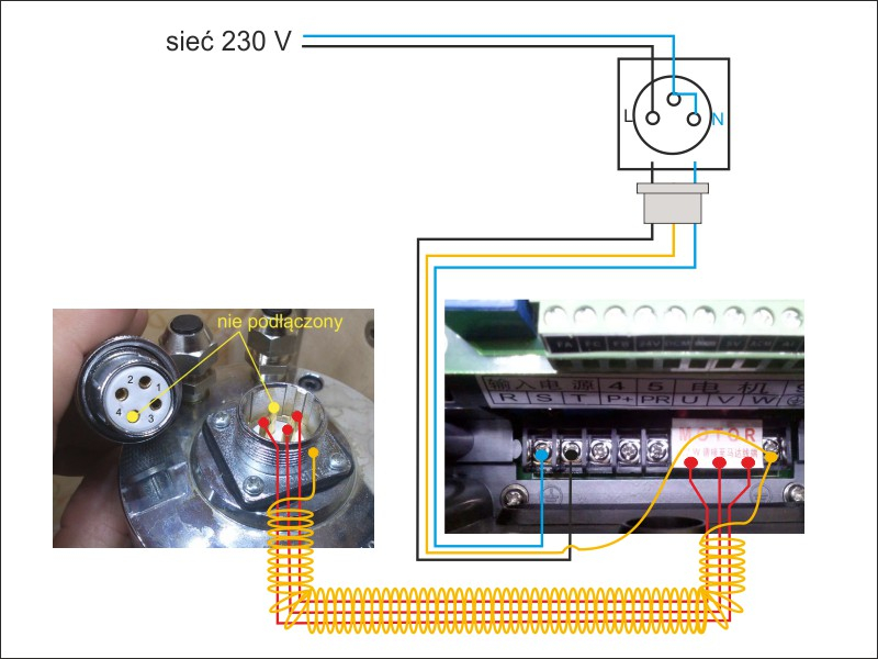

Cześć,
spotkałeś się z problemem wyłączania różnicówki podczas podłączenia uziemienia z sieci do falownika?
Obecnie składam swoją elektrykę w domu ( mieszkanie w bloku) i jak podłącze PE do falownika to wybija mi rożnicówkę. Bez PE falownik działa bez zarzutu?
waluś
Posty: 319
Rejestracja: 27 wrz 2015, 15:33
Postautor: waluś » 13 paź 2016, 18:57
Cześć
Nie mam jeszcze instalacji PE podłączonej pod gniazdka, póki co są tylko zerowane. Raz się tylko zdarzyło, że wywalił korek podczas pracy wrzeciona, ale to mógł być przypadek.
