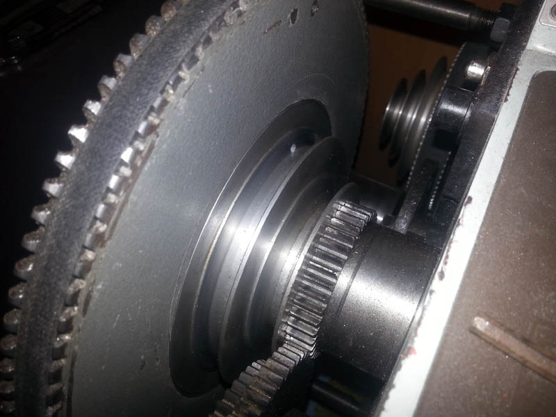

Widok dodatkowego koła pasowego. (zatrzymaj chwilę kursor na zdjęciu pojawi się opis)
Oryginalne koło pasowe mieści się w wytoczonej kieszeni. Obroty spadły do 1 i 1/3 obr na sekundę tj. 80 obr/min. Teraz można już gwintować większymi narzynkami i gwintownikami.
