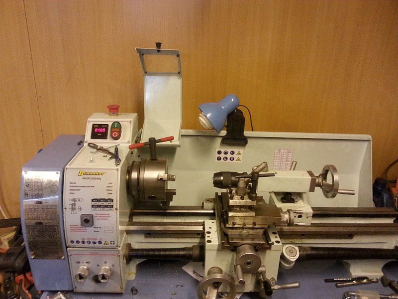

Maszyna na początku (zatrzymaj chwilę kursor na zdjęciu pojawi się opis)
Tak było prawie na początku, bo już widoczne są pierwsze zmiany a mianowicie dodałem prędkościomierz wrzeciona w miejscu przełącznika zmiany L/R obrotów. Zmiana obrotów poszła na dół. Licznik SELEC, czujnik hallotronowy, do wrzeciona przytwierdziłem mały magnes neodymowy daje to 1 impuls na 1 obrót.
