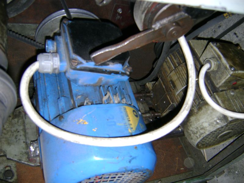

TSB 16 obniżenie obrotów wrzeciona dodatkowym silnikiem
Przy pracy w bardzo niskich obrotach zakłada się pasek dodatkowy na silnik pomocniczy i największą rolkę silnika podstawowego. Przełącznikiem przełącza się zasilanie na drugi silnik. Silnik podstawowy pracuje w tym czasie jako rolka pośrednicząca. (zdjęcie obrócone w lewo)
