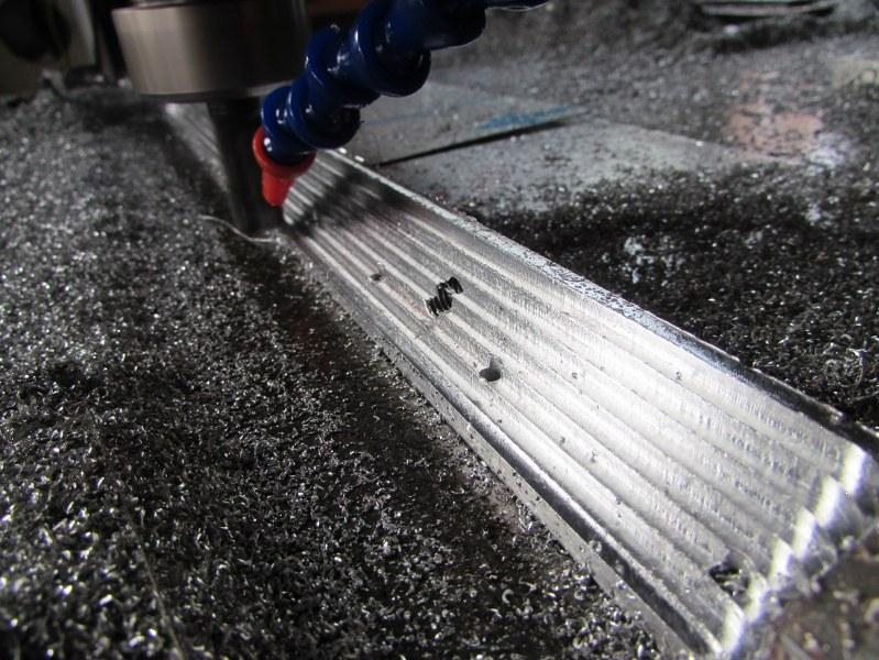

Jakość powierzchni nie grała roli więc założyłem frez USSR 6-cio piórowy i z obrotami około 2000rpm/min i przy prędkości roboczej 1.2m/min frezowało się samo. Powstała morka na schodkach mi osobiście nie przeszkadza.
