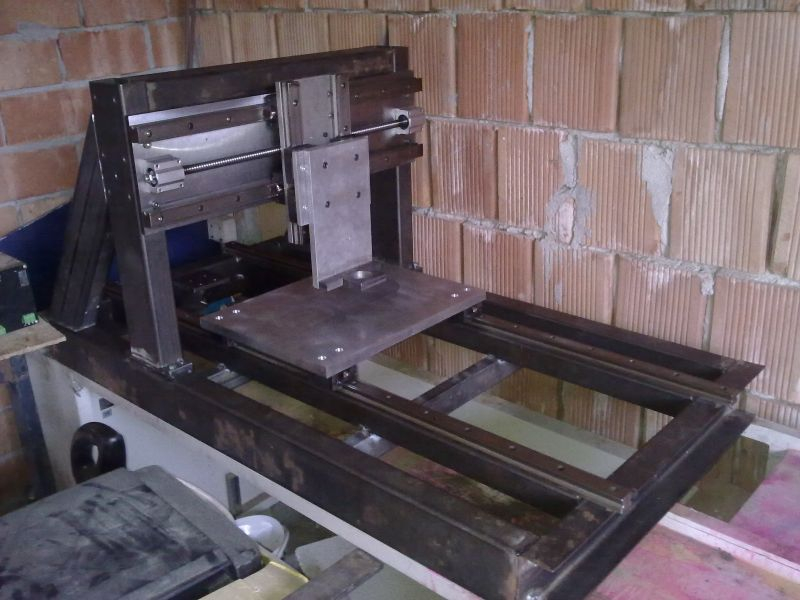

Postautor: Segitarius » 20 paź 2015, 11:36
Pamiętaj, że zawsze prowadnice osi Z mocuje się po stronie płyty wrzeciona a nie krzyżaka. Teraz całe naprężenia bierze na siebie płytka a hartowane prowadnice jej w tym nie pomagają.
