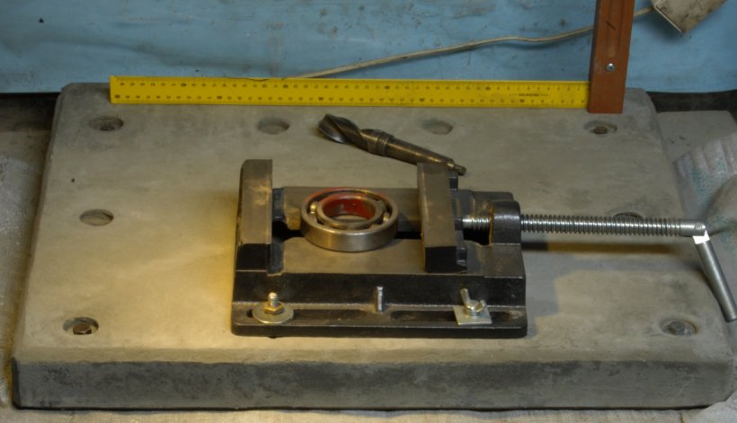

Jeszcze na to żywica coby łatwiej splanować i mniej się kruszyło bo kruszyny betonu są zabójcze dla łożysk liniowych i śrub napędowych.
