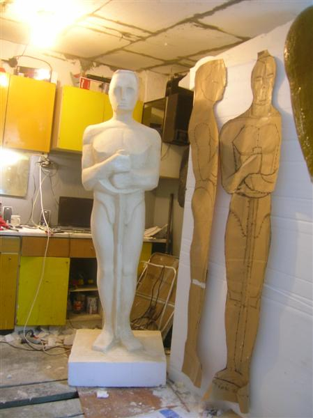

statuetki oskarow wyknane ze styropianu

No fajnym jestes narzedziem obróbczym :) ... jakie były parametry ??

Do wykonania 4 statuetek o wyskokości 200cm wystarczył :
- jeden blok styropianu 120x100x200cm
- nóż do cięcia na gorąco wykonany ze starego zasilacza od laptopa 19V 3,5A , drut oporowy 0.13mm , 110 cm
- zestaw papierów ściernych o rożnej grubości ziarna plus jedna packa do rigipsów
- dwa długie noże kuchenne
- 8 litrów kawy VA SEBA, 12l litrów Helenki ,
- 10 litrów żywicy i trochu włókna szklanego
hmmm.. oraz z 12 złotych sprayów akrylowych
A to wszystko w 2 tygodnie pracy na druga zmianę
