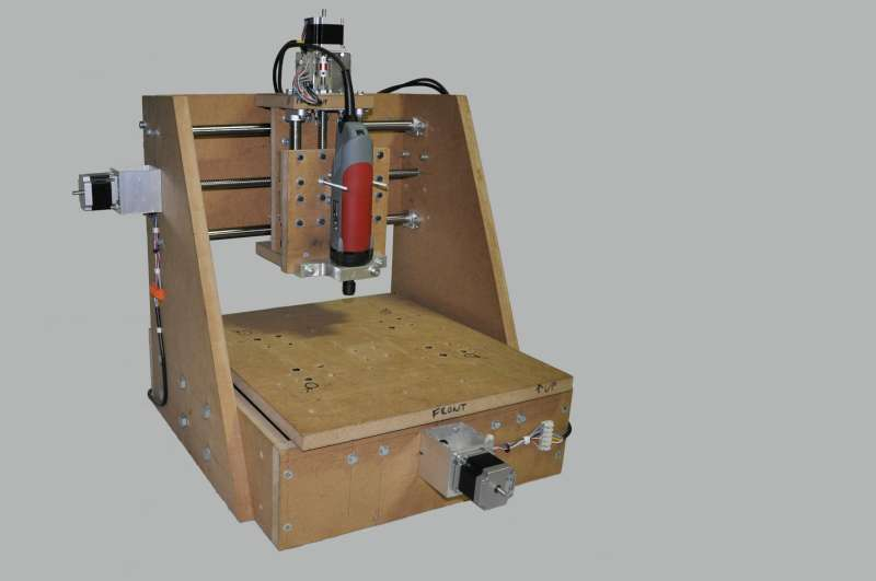

maszyna wykonana z MDF 22mm, śruby fi16, nakrętki IGUS, silniki 1,26Nm, sterownik nabyty na Alledrogo, sprzęgła kupne, wrzeciono Kress 1050
