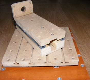

Może te zdjęcia pomogą początkującym w konstrukcji własnej maszyny. Stół i oś Z prawie gotowe.

Rozumiem że to na górze leżące to jest Z-tka, na szufladowych prowadnicach.
Wszystko fajnie, ale to będzie miało znaczne luzy-swobodę w płaszczyźnie przód-tył (patrząc po zamontowaniu na maszynę) - prowadnice szufladowe całkiem dobrze trzymają ale tylko lewo-prawo (przy takim pionowym montażu). Trzeba by dodać jeszcze przynajmniej 1 prowadnicę ustawioną 90' względem tamtych, by ruch góra-dół był nadal swobodny, a ruch przód-tył opierał się na prowadnicy jednej, lewo-prawo -na drugiej.
