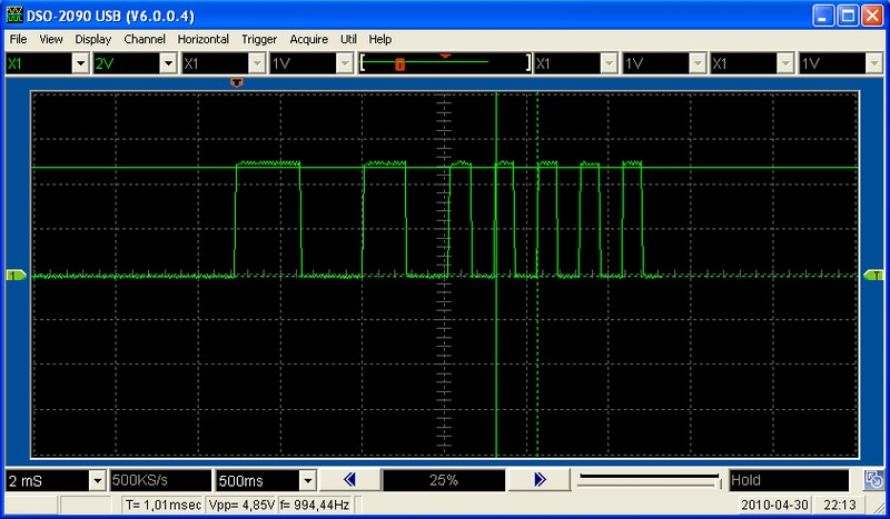

Wygenerowane impulsy step 1kHz z układu sterowanego Atmega8.
Siedem impulsów zegarowych, w tym 2 impulsy rampy do sterowania jednej osi z Atmega8. Program w Bascom. Częstotliwość około 1 kHz - maszyna rusza bez problemu i jeszcze nie gubi kroków. Obraz z przystawki oscyloskopowej do PC DSO-2090 (usb).
