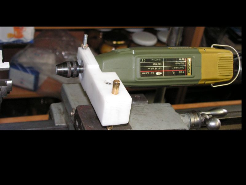

Niestety mój uchwyt ma szczęki z różnych kompletów i nie dadzą się one przeszlifować. W tym stanie mam bicie przy uchwycie ok 0.15mm. Uchwyt nadaje się do wymiany. Planuje zakupić nowy uchwyt 100.
