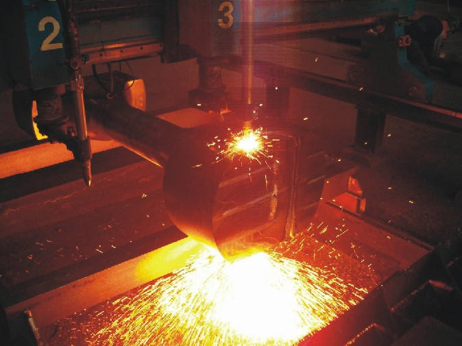

odlew 550mm
odlew 550mm
palnik francuskiej produkcji G2. Ciecie odlewu korbowodu. szło jak masło. parametry ... acetylen 0,5bar. tlen podtrzymujący 1bar. tlen tnący 9bar.
