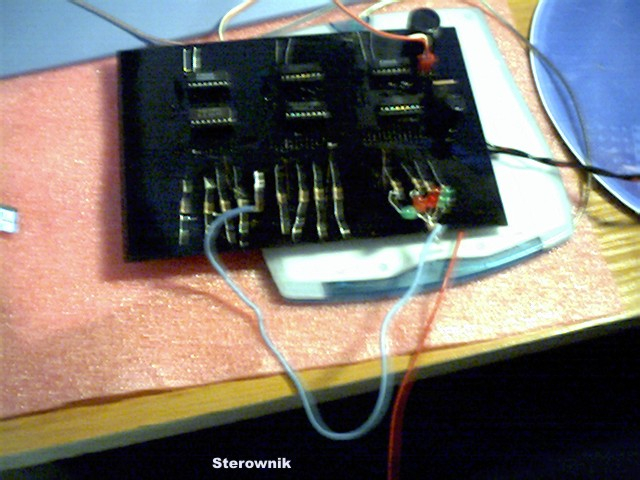

Sterownik wykonany na 4029 i 4028 schemat z cnc.elektroda.net w orginale zastosowano (jak dla mnie) zamalo wydajny modul darlinktonowy (60V max 3A) wyparowal natychmiast zastosuje BU807 lub 323
