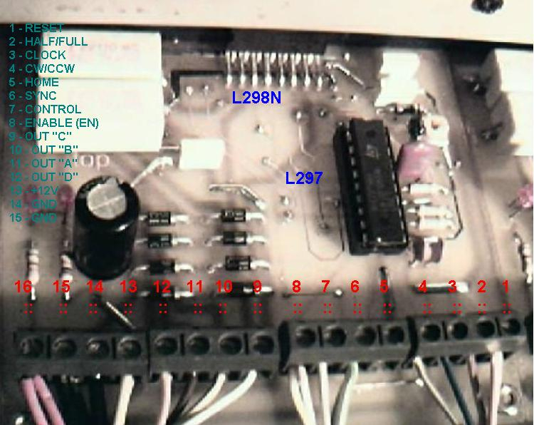

płytka ster. jednej z osi ..na L297 i L298N 1 - RESET 2 - HALF/FULL 3 - CLOCK 4 - CW/CCW 5 - HOME 6 - SYNC 7 - CONTROL 8 - ENABLE (EN) 9 - OUT "C" 10 - OUT "B" 11 - OUT "A" 12 - OUT "D" 13 - +12V 14 - GND 15 - GND 16 - +5V
