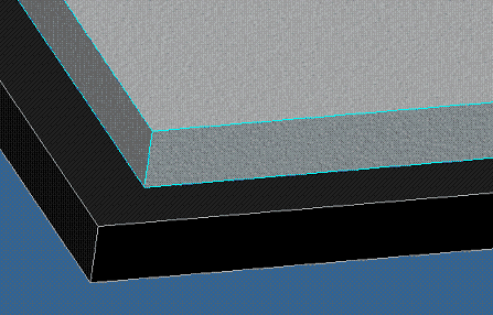

robię gablotę i nie wim jakie rozwiązanie zastosować aby środe gabloty wysuwał się. Czy mógły ktoś pomóc? Na rys. przedstawiłem o co mi chodzi Górna deska to wysuwana półka, która ma się ślizgać po dolnej desce /dolna będzie przeszklona/. Zależy mi na tym aby to było niewidoczene. Czy znacie jakieś taki prowadnice?

Sa na rynku prowadnice szufladowe ,mam tu takie niestety bez zadnej informacji o firmie czy modelu,kupuje je w sklepie z okuciami do mebli ,koszt to jakies 20 dychy za szt.Ich wymiar to 47/13 mm,i nadaja sie doskonale do tego zastosowania ,o ile obciazenie wysunietej platformy nie bedzie zbyt duze.charakteryzuja sie tym ze wysuwaja sie na ok.90 procent wlasnej dlugosci,nie maja zadnych tworzyw ,tylko metal ,z szeregiem kulek,i wiem ze sa czesto stosowane przez uzytkownikow forum do budowy tych najprostszych maszynek.te moje wysuwaja sie jakbu dwuetapowo,i stosowalem je wlasnie w ten sposob ktory cie interere.Na pewno znajdziesz,bo to typowy model ,po tych najtanszych (z ikeii np.)jaki jest stosowany w meblarstwie.ja kupuje je w "DOMEX"okucia meblowe OPOLE,ale moze maja tez sklep w necie.wystepuja w roznych dl ,ale proponuje kupic te 47/13 na "płask"kleic do szyby ,sruby w deche ,i beda niewidoczne.lekko pracuja.lepiej nie opisze a slac foty nie ma sensu...znajdziesz..

ja polecam poszukac w katalogu firmy accuride, rozne prowadnice o roznych udzwigach i w bardzo dobrym wykonaniu. nie to co chinszczyzna taka najzwyklejsza :)
ja kupuje w http://www.sklep.meble.pl/
no i cena przystepna

Chodzi mi ocoś innego. Zależy mi aby tych prowadnic nie było widać, np ruchoma część gabloty/górna wysuwana/ jest montowana od spodu a druga /blat gabloty/montowana w desce ale nie z boku tylko u góry /na rys. ta czarna deska/
