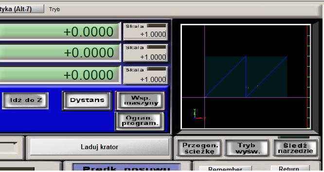

Czyli jednak dobrze myślałem bo jak tu przeskoczyć do nastepnego podprogramu który działa w pętli :)
No dobra a wytlumacz mi to L i P
Z tego co wiem to P jest przerwa czyli P1 to 1ms ale teraz między którymi fragmentami - w którym punkcie jest ta przerwa.
Tak samo problem sie ma L - powiem tak ze nigdy tego nie próbowałem a juz widzę dużo zastosowań tego typu programowania :)

Wywołanie podprogramu ma format m98 Pxx Lxx - i to "P" nie ma nic wspólnego z pauzą. To nr podprogramu który uruchamiasz. A "L" to ilość powtórzeń.
Tak jak np. kody na wiercenie mają swoje parametry - głębokość, wycofanie, stop Z dla złamania wióra, tak tu masz też określony format.
Takie programowanie z użyciem zmiennych to programowanie parametryczne.

No właśnie skoro P* to numer programu a zygzak w osi X mamy jako P1 to jako P2 może być podprogram dla zygzaka w osi Y tylko jak zapisać prawidłowo po m99 żeby z automatu po zakończeniu P1 poleciał na P2 (dane zmienne po # też muszą być inne)
Wszystko spoko gdyby wczytywac partiami programy ale chodzi o to aby automatycznie obrobilo całość.
Wiem ze można przez CAMa przepuścić i nam pięknie zrobi program ale tutaj jest możliwa szybsza zmiana parametrów co mi się podoba a dodatkowo np w P1 możemy spawac np szeroko 2x2mm a w P2 juz 4x1mm bez konieczności "zmiany narzędzi" i robienia nowego programu w CAM.

A więc tak:
Co mi wyszło - chcę narazie zrealizować (napisać samemu) kod na ruch w przeciwnym kierunku - skoro tamten kod jechał w kierunku Y+ to ten chce w kierunku X+
Niestety nie dodaje kolejnych przesunięć osi X...
Straciłem cierpliwość :roll:
#1=0 ( X start )
#2=20 ( X end )
#3=2 ( szer spawu )
#4=200 ( prędkość F )
#5=2 ( gęstość spawu )
#6=[[[#12-#11]/#3]/2]
#11=0 ( Y start )
#12=200 ( Y end )
g0 x#11 y#1
m98 P2 L#6
m30
O2
F#4
g1 x[#1+#5] y[#11+#3]
#1=[#11+#3]
g1 x[#11+#3] y#11
#1=[#11+#3]
m99
Do czego służy zapis #6=[[[#12-#11]/#3]/2] - co on wylicza bo nie mogę rozgryźć a dużo zmienia.

snajperman-s1 pisze:Do czego służy zapis #6=[[[#12-#11]/#3]/2] - co on wylicza bo nie mogę rozgryźć a dużo zmienia.
A gdzie wstawiasz #6? do "L". Czyli wylicza ilość powtórzeń.
Podstaw wartości zamiast zmiennych? W moim przykładzie, odcinek 200, "gęstość 2 - powinno wyjść 50.
Zamiast zmiennej, możesz policzyć ilość powtórzeń i wstawić bezpośrednio do "L" wartość liczbową, tylko od czego jest komputer?
A jak to liczy?
Najpierw oblicza odcinek do pokonania: (end-start); ponieważ "gęstość" to przesunięcie w osi, więc dzielimy odcinek przez "gęstość". A że pełen cykl podprogramu to dwa ruchy(lewo-prawo), każdy ="gęstość", więc całość dzielimy przez 2.
