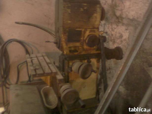

Wałek od posuwu pionowego:
Koło zębate na nim wygląda tak:
Obrazek Obrazek
Druga niezjechana strona:
W jaki sposób to naprawić? Gdzie szukać kogoś kto by się tego podjął i nie spartolił? Ono nie powinno być utwardzone?

A jak się zachowuje cały zespół? Klinuje się czy też działa (w miarę) prawidłowo? Jeśli działa to po prostu usunąłbym zadziory i tak zostawił, naprawa może być kosztowna, a amator może spartolić i trzeba będzie dorabiać nową.

Z naprawą jest problem, bo co naspawac i obrabiać to głupota i ryzyko dla freza i problem z trafieniem w zęby, raczej szukaj aby ktoś zrobił nowe kolo, ewentualnie cały wałek. Co do hartowania to jak najbardziej, a najlepiej nawęglić.

jestem w trakcie renowacji maszyny, skladam do kupy pomalowane i wyczyszczone czesci, na razie utknolem na wymianie tych lozysk: https://www.cnc.info.pl/topics80/jak-zd ... htm#307352
jak je wymienie okaze sie czy sie klinuje, jak maszynka zarobi na siebie miala isc na przerobke pod cnc (jak nowa, zero luzow oprocz tej jednej zebatki...) przed rozbiorka byla taka usyfiona ze nawet nie probowalem czy to dziala, bylo na niej litr oleju i kilogram kurzu
ale prawie nie byla uzywana, sluzyla jako pila do przycinania recznego i ladnych pare lat stala nieuzywana w koncie, pozniej pokaze fotki, a ta zebatke albo uszkodzilem przy demontarzu albo poprzedni wlasciciel, ktory musial ja kupic przy okazji innych maszyn i tez jej nie uzywal, probowal na sile podniesc zastaly suport
czemu jej nie utwardzili :evil:
