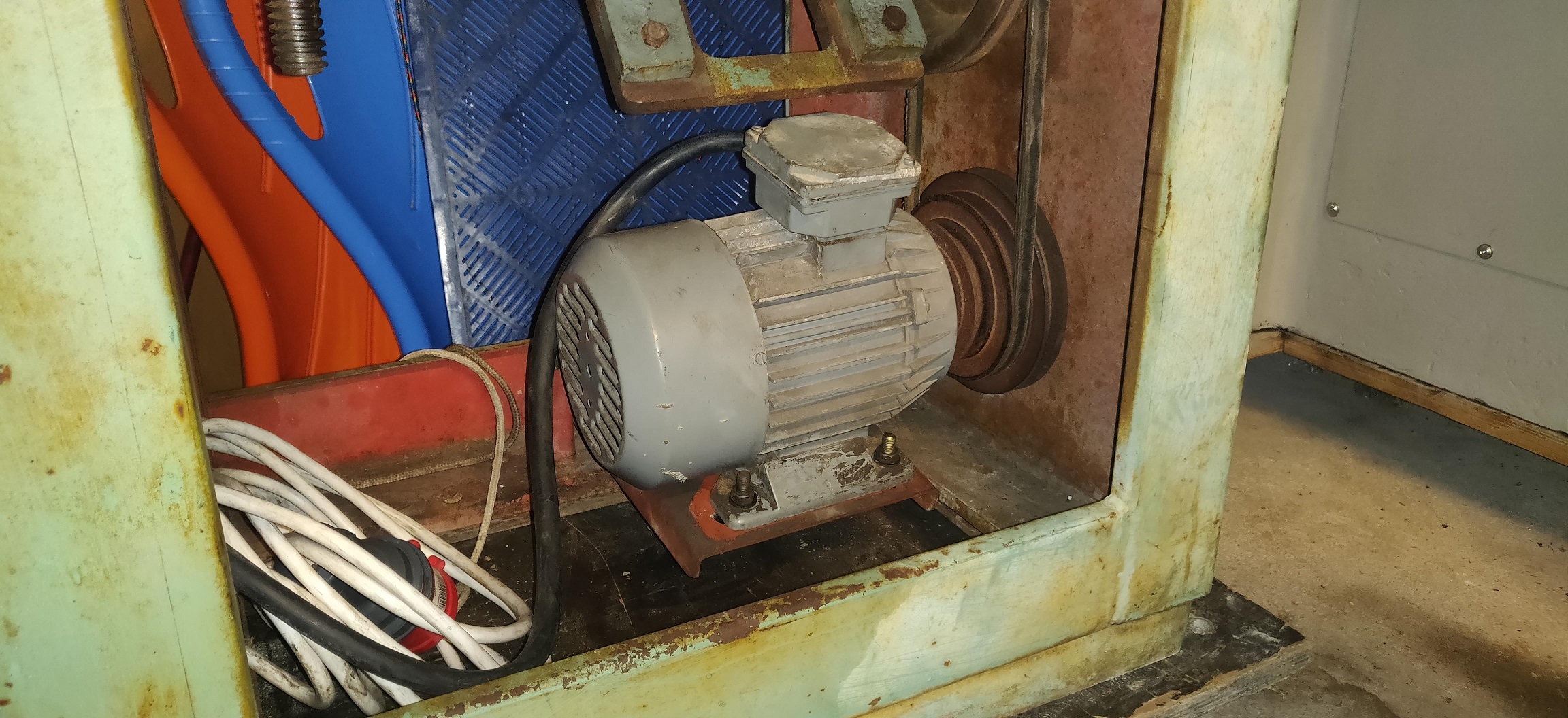

Kończę odnawiać frezarkę FWE16/FX2 i nie mogę nigdzie znaleźć jak oryginalnie wygląda napięcie paska klinowego silnika. Gdyby mógłby się ktoś podzielić fotkami?
