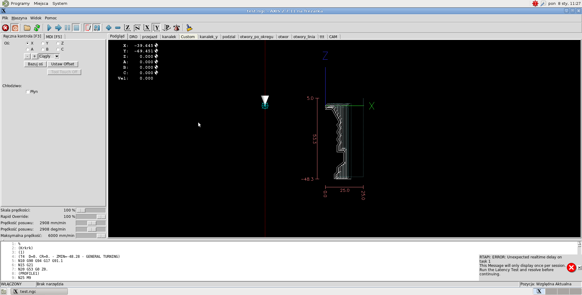

Próbuję użyć Fusion360 do wygenerowania kodu na tokarkę pod linuxcnc ale na dzień dobry wyskakuje taki błąd:
"W pobliżu linii 15 w.. Bad character 'y' used ".
Czy wie ktoś o co chodzi i jak to ominąć?

Ok zrobilem zwykły cylinder i jest to samo.Problem jest z łukami.

hmm czemu program zaczyna się w G17 ? a potem zmienia na G18
G17 - XY
G18 - ZX
więc tylko G17 i G18 rzuciło mi się w oczy. Ps dołącz co wyrzuca linuxcnc (nie mam teraz go pod ręką by puścić symulacje)
G17 - XY
G18 - ZX
kamar pisze:Może na początek wypróbuj na jakimś prostym czopie a nie porywasz się na taką obróbkę.
A nie dasz rady zrobić zwykłego walca z promieniem w jednym przejściu? - nadal trochę długi ten program do analizy oczopląsu dostałemPafełek pisze:Ok zrobilem zwykły cylinder i jest to samo.Problem jest z łukami.

Nic nie wrzucisz bo to pp frezarkowy, w krórejś linii ma nawet przejazd osią "y"
