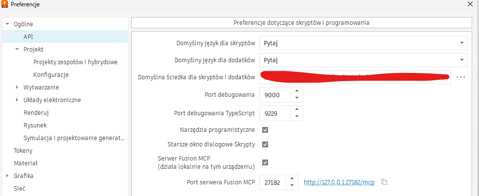

1. Żeby Fusion gadał z VSC potrzebny jest serwer MCP i ustawia się go tutaj:

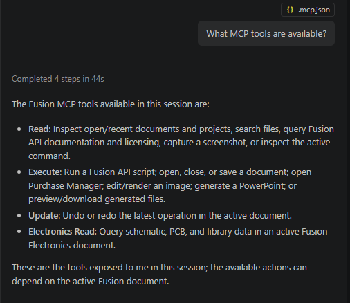

3. Po zalogowaniu się do githuba (wymagane przez VSC) i dodaniu serwera MCP, mam w oknie VSC "chata" z którym mogę sobie poplotkować na temat modeli. A poważnie to żeby sprawdzić czy Fusion gada robimy tak:
4. Skoro gada to gada - pierwszy prompt:
Using the Fusion MCP Execute tool, create a Fusion API script that creates a rectangular block 100 x 50 x 20 mm and execute it.

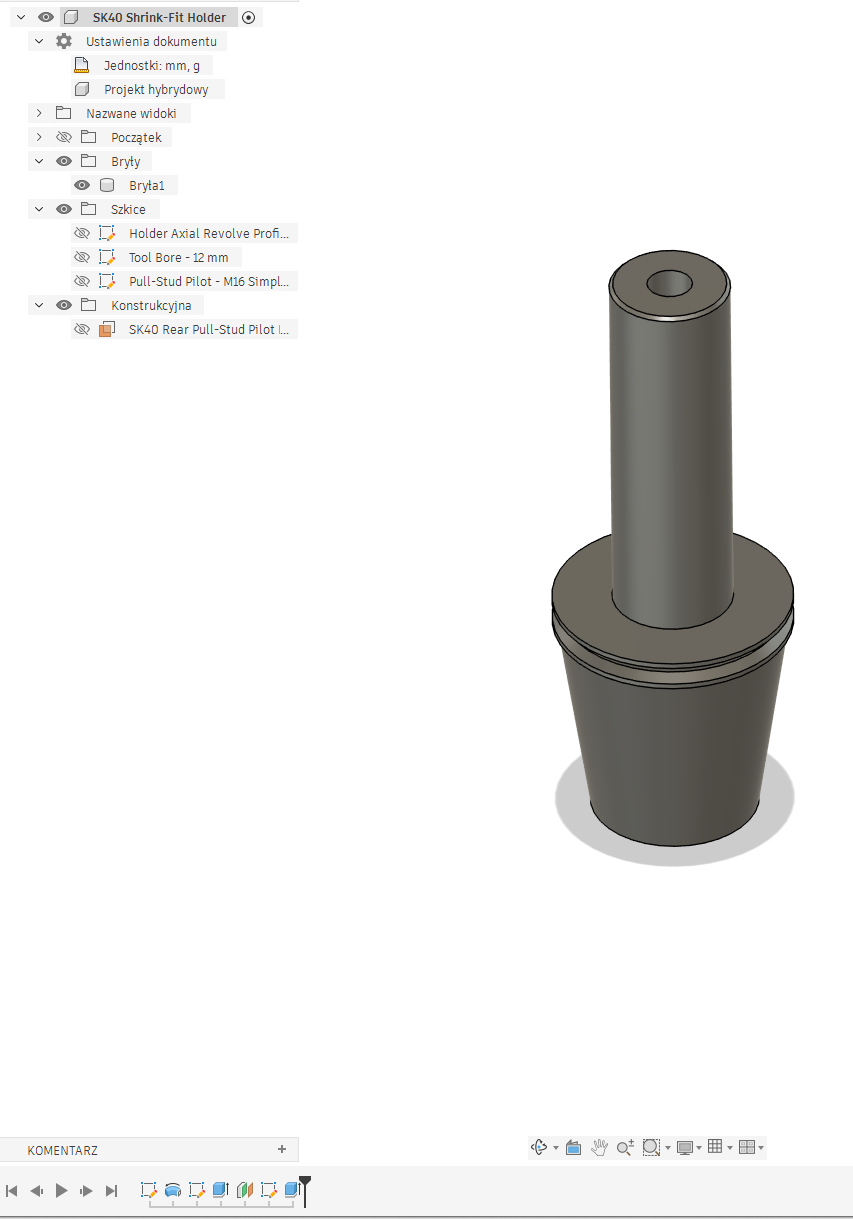

i jakie było moje zdziwienie jak z pustego okna dostałem kostkę. Pobawiłem się chwilę i postawnowiłem zrobić coś takiego:
Create a simplified shrink-fit holder.
Requirements:
Interface: SK40 according to DIN 69871
Gauge length: 100 mm
Body diameter: 32 mm
Tool bore diameter: 12 mm
Bore depth: 45 mm
Front chamfer: 45 degrees x 1 mm
Create the model as a revolved solid.
Use dimensions from DIN 69871 where possible.
Omit logos, markings and fine manufacturing details.
Wynik:

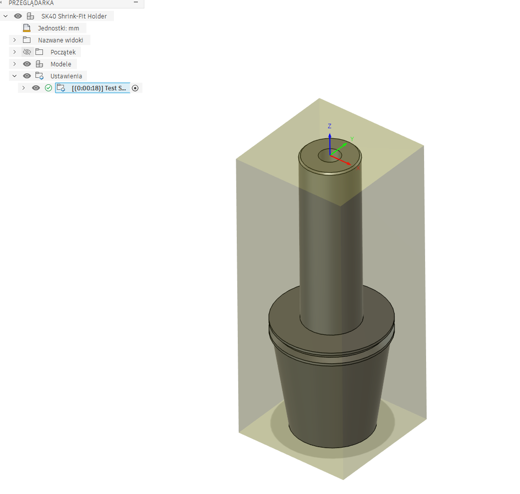

5. Skoro generuje bryły - to co z Camem? A no z camem nie ma problemów:
Switch to the Manufacturing workspace.
Create a 3-axis milling setup for the active model.
Requirements:
Stock mode: Relative size box
Stock offset: 2 mm on all sides
WCS located at the center of the top face
Z axis pointing upward
Name the setup "Test Setup"
Do not create any toolpaths yet.
Wynik:

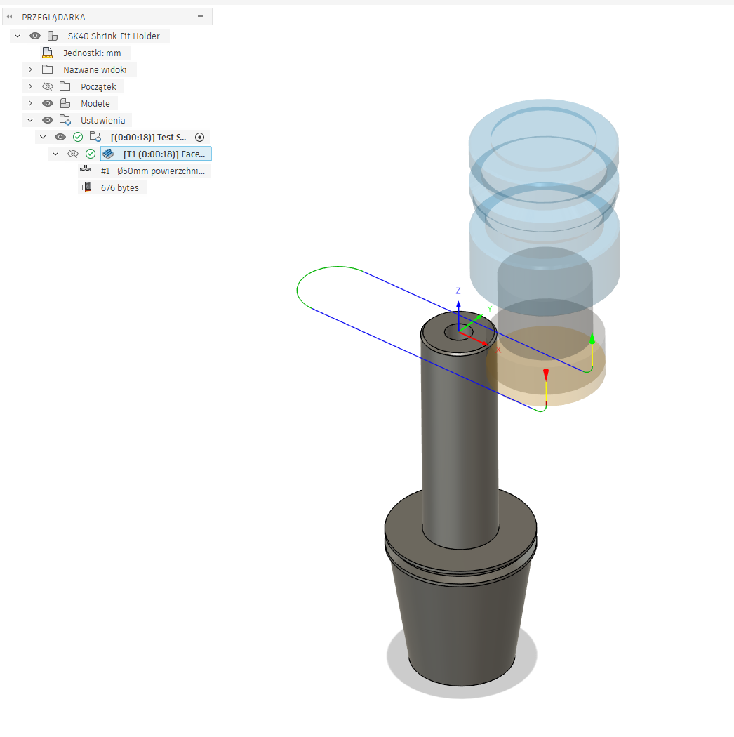

6. No to została jakaś prosta ścieżka....
In the active Manufacturing setup create a Face operation.
Requirements:
Select the top horizontal face of the stock.
Use an automatically selected face mill.
Stock to leave = 0 mm.
Generate the toolpath.
Compute the operation completely.
Report the selected tool and toolpath status.
Wynik:
No i w zasadzie po temacie...... Co mnie zaskoczyło to to, że skrypt sam się poprawiał. Próbował coś wyegzekwować z programu i jak napotkał błąd - cofał się o krok i dłubał tak długo aż wydłubał. Z jednej strony jest to dla mnie fascynujące - projektowanie w języku natywnym może być super ale z drugiej storny chyba czas otworzyć hodowlę jedwaników. Zamykam ten post stwierdzeniem że dalsze postępy będą zależały głównie od jakości promptów, a nie od ograniczeń technicznych.
