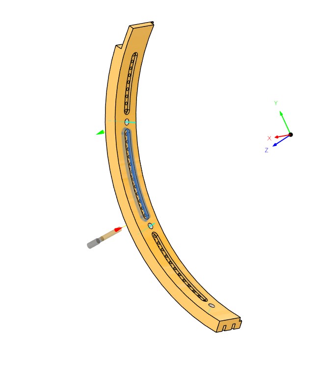

Potrzebuję wyfrezować kieszeń jak na rysunku tylko za cholerę nie mogę zmienić narzędzia coby frezowało od wewnątrz.
Ja mam zaćmienie czy się nie da ?

robisz to na 5-ciu osiach? Wtedy tool orietation na poziomie ścieżki.

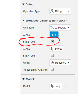

W innym przypadku (na 5 też) masz WCS (bazę) ustawiony z osią Z skierowaną w przeciwnym kierunku, niż potrzebujesz ja odwrócić. Zrobisz to w Setupie.

Nie mam 5-ciu osi. Obróbka trzyosiowa zawijana na czwartej obrotowej.

Sprawdź jakie masz wejście (ostatnia zakładka), prawdopodobnie masz helix a frez ma za duża średnicę. Wybierz predrill albo plunge. Usuń "stock to leave"
No i najlepiej pokaż ten obrazek tak, żeby było widać wygenerowane ścieżki.

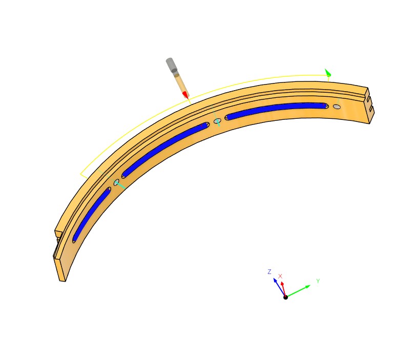

To nie to, wejścia - wyjścia mam wyłączone . Zresztą , za duże narzędzie czy wejście nie wygeneruje ścieżki.
A tu wszystko działa tylko nie w ta stronę.
To samo na innej krawędzi wewnętrznej

Może lepiej zrozumiałem w czym problem. Z tego co widzę to nie ma obecnie takiej możliwości jeżeli nie masz manufacturing extension (o tyle to dziwne, że zewnętrzne zawijanie się da zrobić).
ps
Można chyba wykupić dostęp jednodniowy tokenami. Osobiście nie wiem jak to działa zwłaszcza, że gdy raz próbowałem to od razu chcieli mnie zmusić do zakupu tokenów za prawie 2k.

I doszedłem. Do zrobienia w 3D na cztery osie ale po wykupieniu rozszerzenia. Aż tak mi nie zależy, wybrania zrobię z palca
a drobne otworki wygeneruję konturem.
