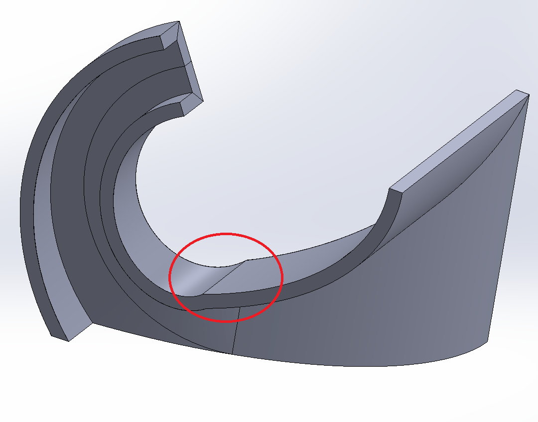

Rysuje krzywa i wyciągam powierzchnie. Następnie używam funkcji FLEX do zawieniecia w ślimak i pogrubiam (THICKEN). Pierwszy problem to brak ciągłości krzywej zaznaczone na czerwono:
Drugi temat to wypłaszczenie wszystkich boków po przecięciu ich powierzchniami powstałymi na krawędziach zewnętrznych i wewnętrznych w narożnikach. Wiem ze to możliwe.
Pliki 3D:
https://drive.google.com/file/d/1Tu7SGP ... sp=sharing
https://drive.google.com/file/d/1S8l5DL ... sp=sharing
Funkcja Flex i wypłaszczenie płyty
wykonywanie brył 3D ze sklejki
