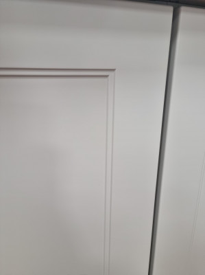

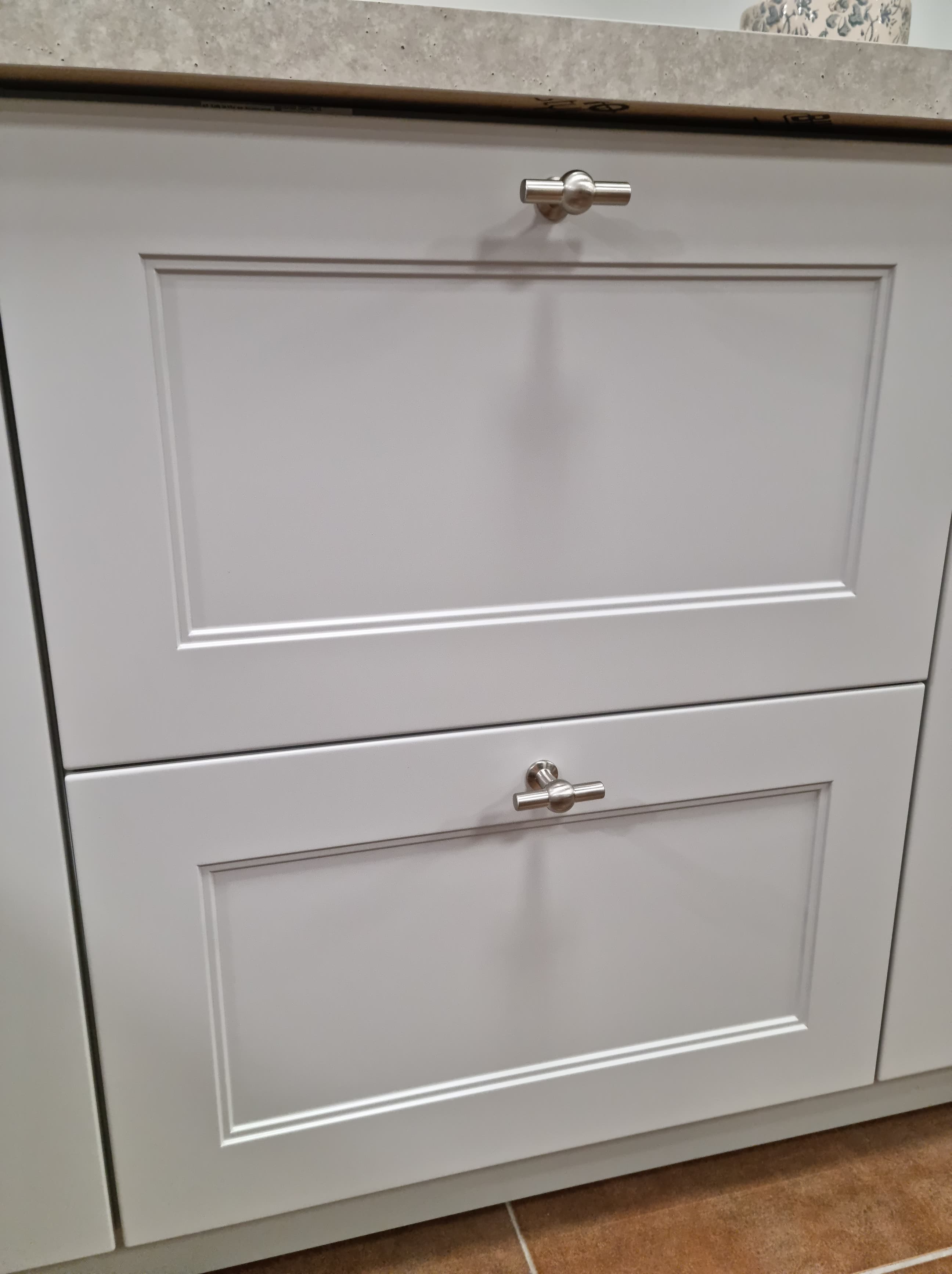

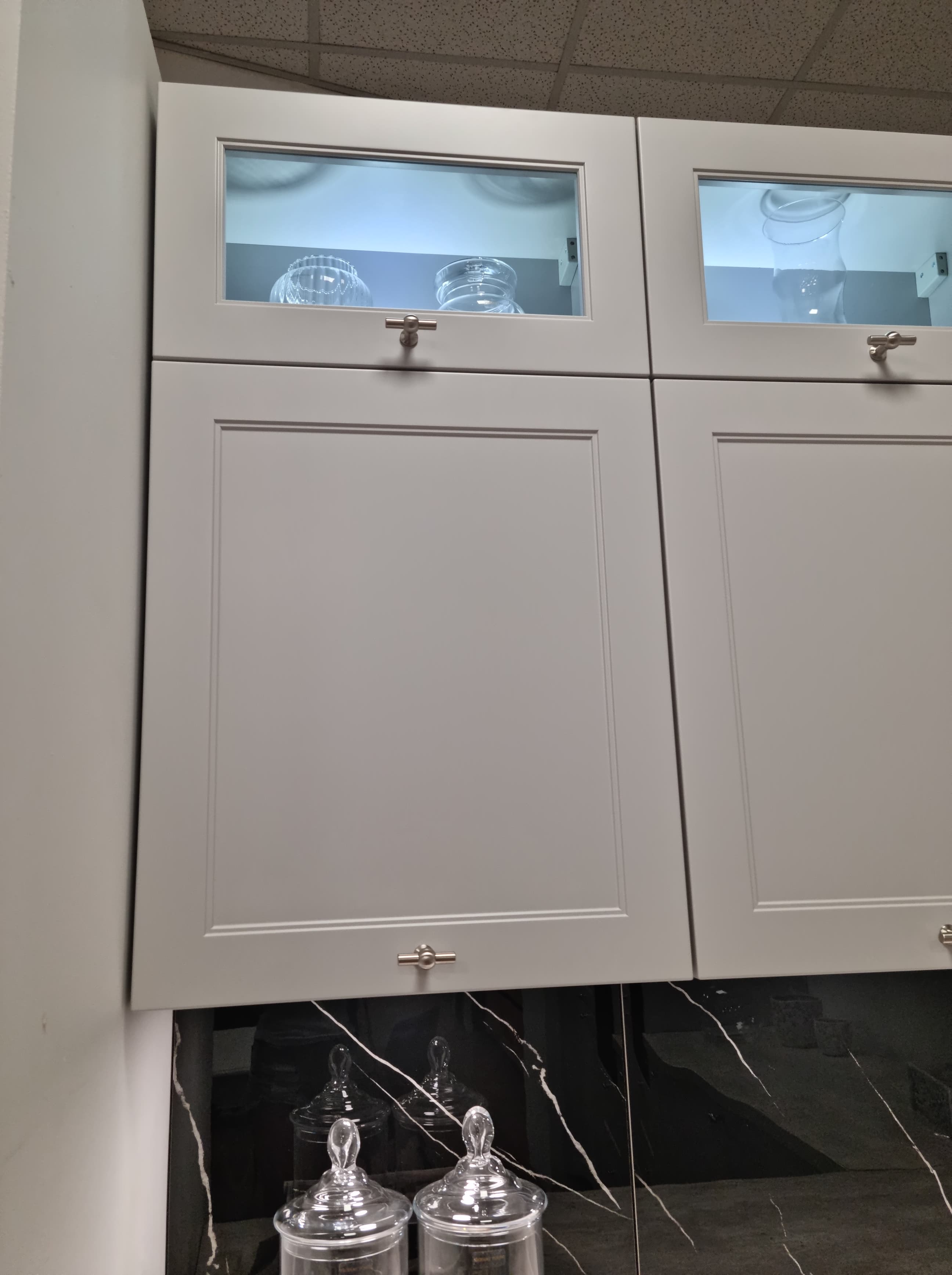

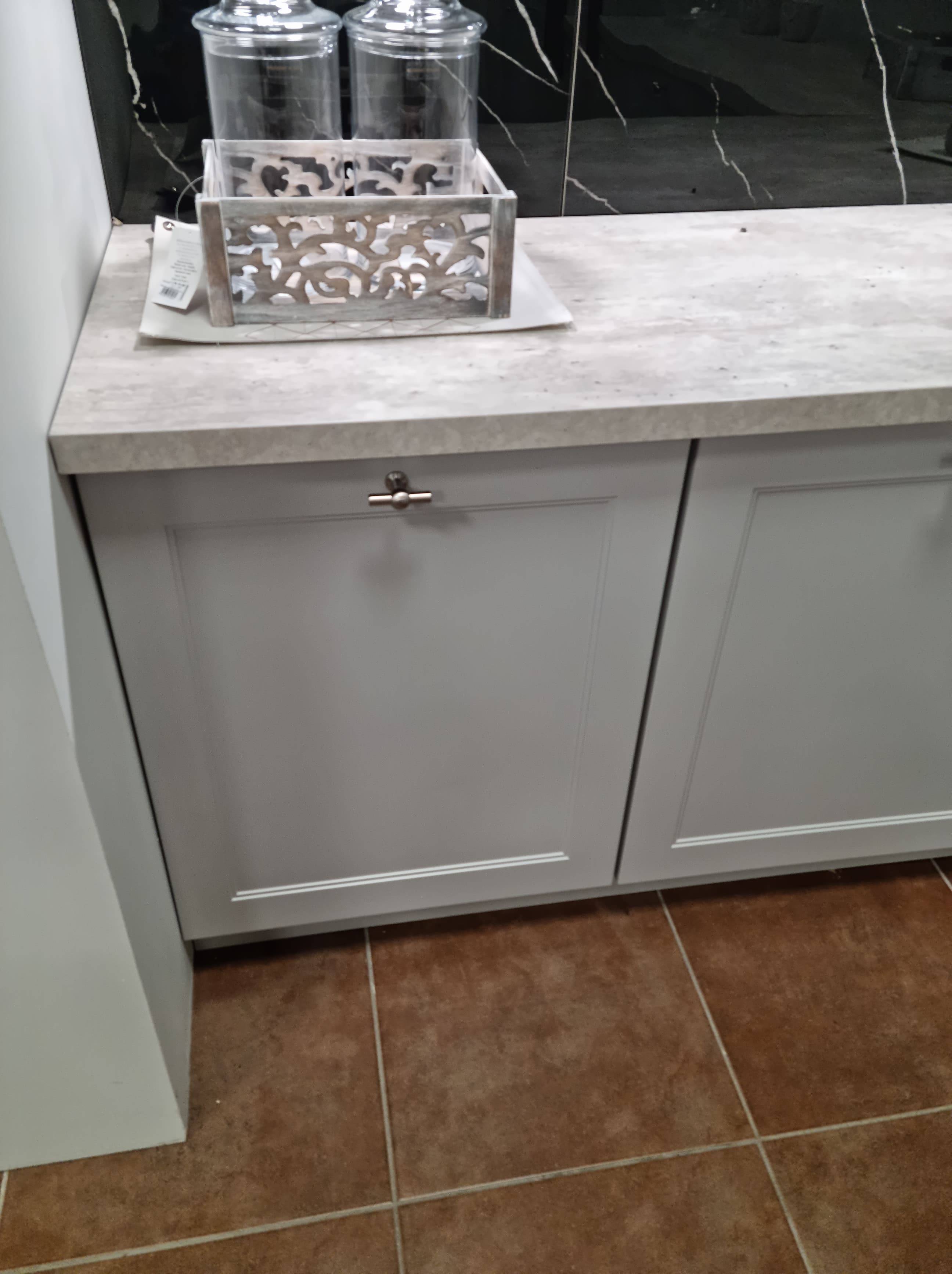

Od niedawna jestem posiadaczem CNC SCM record 220 na xilogu 3.
Jako pierwsze zadanie chciałbym wykonać fronty kuchenne, lecz w ogóle nie wiem jak się za to zabrać :/
Jaki program proponujecie do wykonanie takich frontów? najlepiej jakis darmowy :), a jeśli płatny to najlepszym rozwiązaniem pod SCM-a jest alphacam?
Prosilbym o pomoc i wyrozumiałość :)

Re: Fronty kuchenne
Post napisał: ARGUS » 30 lip 2022, 15:24
grzetom pisze:Jaki program proponujecie do wykonanie takich frontów?
To nie są fronty frezowane.
To klejone i lakierowane ramiaki.

Aby wykonać (narysować) fronty meblowe potrzebny jest jakikolwiek CAD w którym można rysować wektorami. Druga sprawa to przede wszystkim umiejętność posługiwania się tym oprogramowaniem. Przejrzyj tu na forum opisy oprogramowania CAD. Jeżeli już narysujesz w CAD-zie to musisz mieć program CAM w którym jest odpowiedni postprocesor dla sterownika Twojej maszyny. Ja osobiście od paru lat używam systemy Rhinoceros ponieważ jest tak skonstruowany, ze wszelkie funkcje można zrobić na trzy sposoby w zależności od pozycji elementu oraz całego projektu. I teraz proponuje Ci abyś dobrze zastanowił się jakie oprogramowanie CAD/CAM wybrać. A dokładnie abyś przejrzał interfejs i sprawdził czy właśnie Tobie odpowiada. Zadałeś pytanie które jest haczykiem na wszelkiej maści handlowców którzy stwierdzą, że ten program który chcą Ci wcisnąć jest najlepszy i w ogóle super hiper. I w takim przypadku proś takich handlowców aby przekazali Ci wersją czasową albo trial. W przypadku większość CAD/CAM dostępnych na rynku wersje tral lub czasową można pobrać ze strony producenta lub dystrybutorów. I tu trzeba stwierdzić, że narzędzie w postaci CAD/CAM będzie Ci potrzebne na dłuższy okres czasu. A na razie rzeczywiście możesz użyć jakiegoś darmowca. Ale po darmowcu nie spodziewaj się rewelacji. Z reguły taki program ma okrojoną listę dostępnych funkcji ponieważ jest tylko reklamą gotowego płatnego produktu.
A tak na marginesie te przykładowe fronty ze zdjęć nie da się określić czy są robione z jednego kawałka czy to klejonka ponieważ widać tylko jedną stronę tych drzwiczek. W obecnym czasie fronty które kiedyś były klejonkami dzisiaj robi się frezując albo z mdf albo z drewna sklejanego z pasków. Po to się klei aby w późniejszym czasie takie fronty się nie wyginały a co za tym idzie nie pękał lakier lub inna okleina.

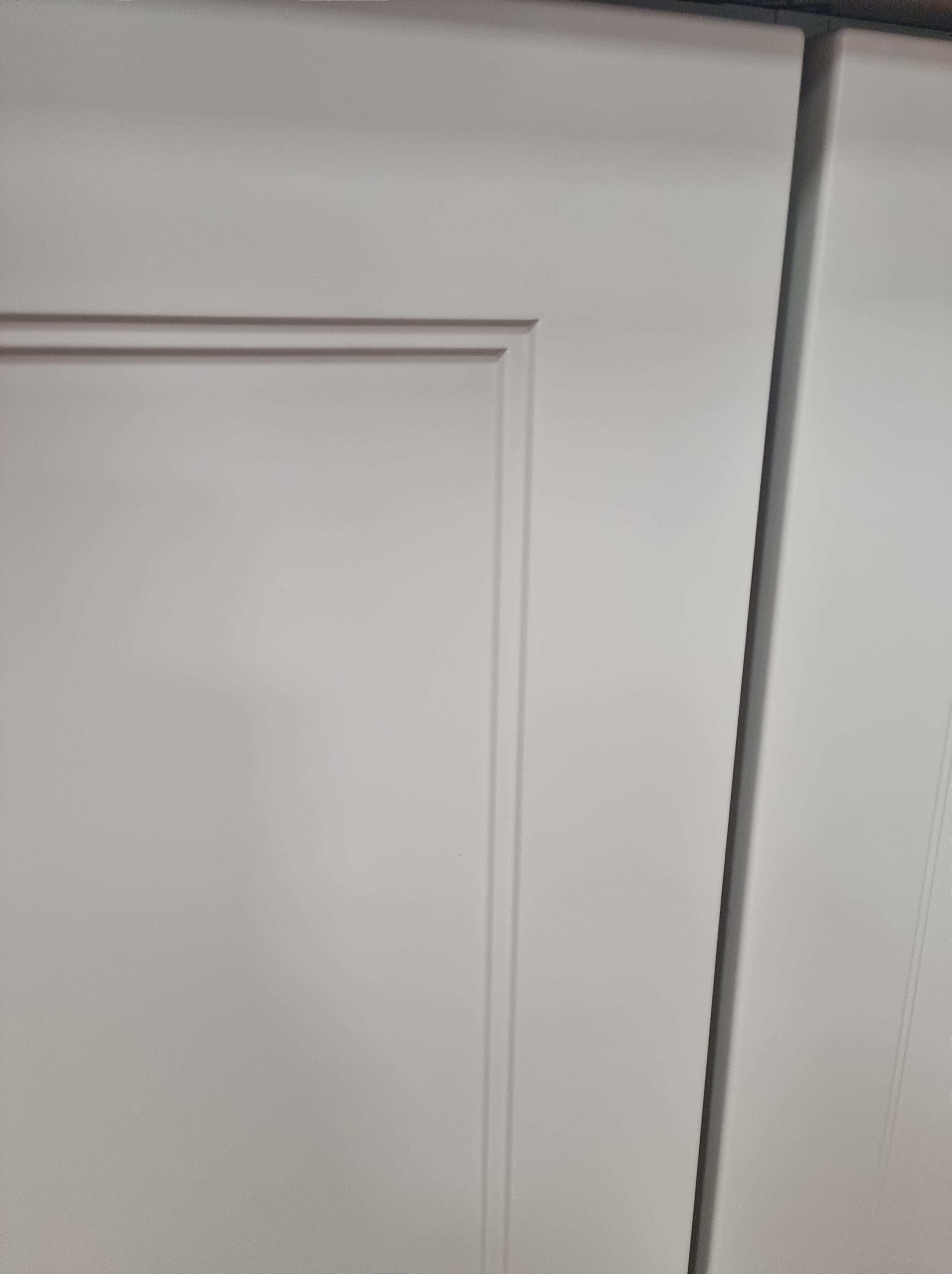

Post napisał: ARGUS » 31 lip 2022, 14:31
kubus838 pisze: nie da się określić czy są robione z jednego kawałka czy to klejonka ponieważ widać tylko jedną stronę tych drzwiczek.
Są klejone
-zwróć uwagę na wewnętrzne narożniki

Re: Fronty kuchenne
Post napisał: logopeda » 31 lip 2022, 15:29
Kol. Argus
nie są klejone jak najbardziej są frezowane a narożniki wykończone frezem v po rampie w górę - jak przybliżysz widać pewną niedoskonałość w osi z.

Post napisał: kubus838 » 31 lip 2022, 15:44
ARGUS pisze: ↑
31 lip 2022, 14:31
Są klejone
Chodzi Ci o to, że wewnętrzne narożniki nie są zaokrąglone? Obecnie przy takich frontach na końcu produkcji ustawia się obróbkę wykończającą dla narożników i tylko dla narożników przy użyciu frezów od 0.8 do 1.2mm. Frez zjeżdża w materiał z góry - czyli tak jak igła w maszynie do szycia. A, że frez zbiera nie wiele materiału więc opory pracy są minimalne i czas samej obróbki też jest bardzo krótki. W przypadku użycia tak małych frezów i przesunięcia co 0,2mm wewnętrzne kąty wychodzą na ostro.
